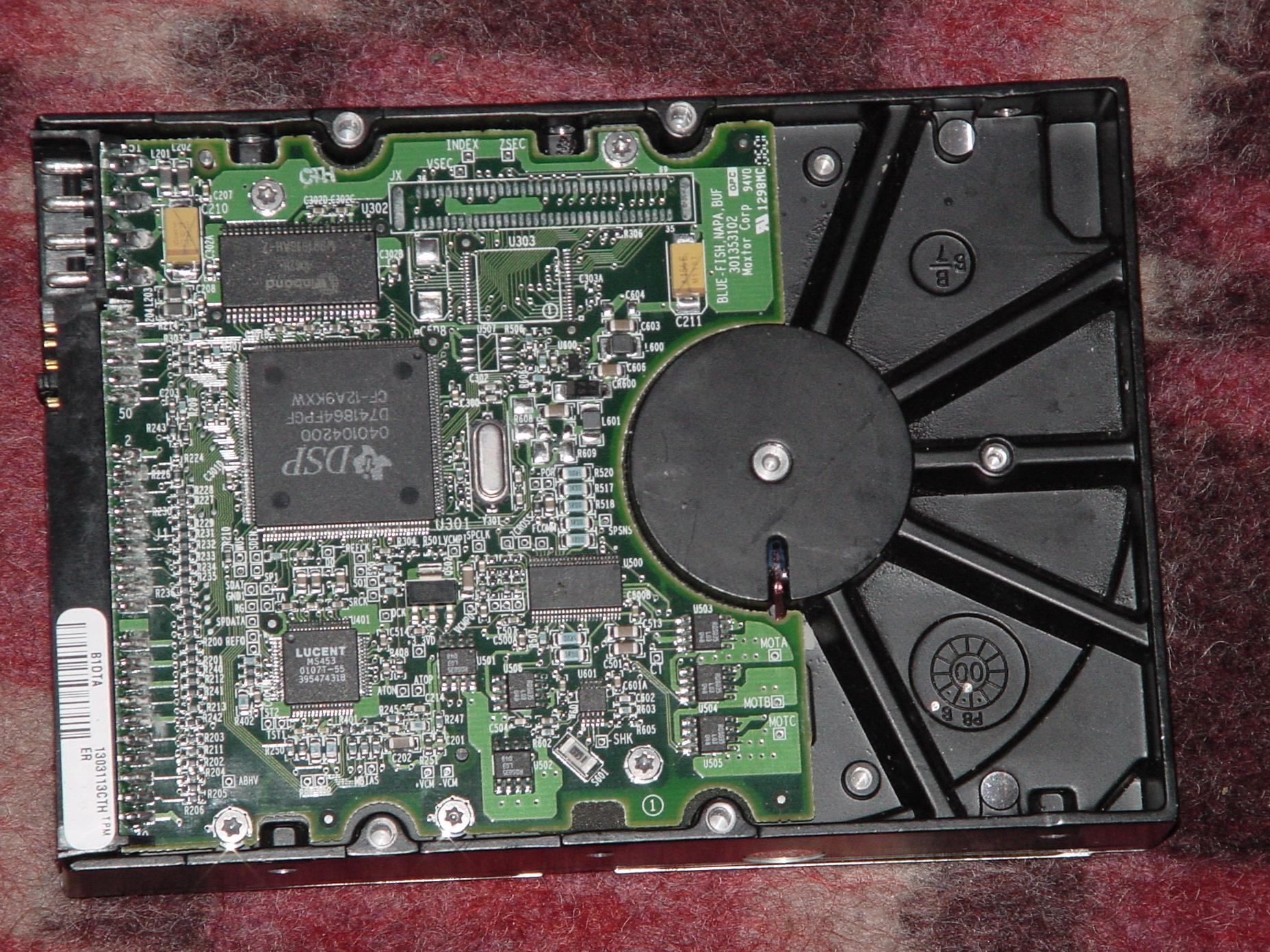

    Delikwent do Maxtor 5T040H4 (40gb, 7200rpm, 2mb). Dostałem od znajomego. Dysk działał do końca, to znaczy do momentu kiedy jakiś idiota na siłę (łamiąc przy tym plastik gniazda) podłączył odwrotnie zasilanie. Obecnie podłączenie dysku pod zasilacz daje 0 reakcji, komputer (Dell Optiplex gx150) wykrywa "unknown device", napięcia +5v miernikiem nie doszukałem się dalej, niż za tymi szarymi elementami przy gnieździe zasilania. Na punktach kontrolnych silnika tależy jest +12v. Co mogło się spalić i jaka jest szansa na naprawę? Nie ukrywam, że dysk by mi się przydał ;-)
    Fotka elektroniki:
    Dysk Maxtor 40Gb - odwrotnie podłączone zasilanie

    Jeśli zasilanie było podłączone na opak to nie naprawisz tego dysku chyba że dopadniesz do niego elektronikę.
    Niestety tak już jest dyski nie są zabezpieczone przed zamianą napięcia a powinny.

    na forum czytałem o jakiś przepalonych diodach przy gnieździe itp.??? Mówisz, że bez elektroniki się nie obejdę?

    Kiedy dioda się spali to i tak całe 12V pójdzie do 5V przy złym połączeniu i tak czy siak popali układy.
    Nie ma sensu, małem parę dysków i nic nie dało się uratować.

    Sprobowac zawsze mozna, niech kolega poszuka diode zwierajaca +5V i GND, a nastepnie ja wylutuje (warto wstawic nowa jednakze na okres proby moze pozostac bez tejze diody)

    Mi się udało - przez podmianę elektroniki - uratować Seagate 40GB. Poszła mu elektronika gdy przy podłączaniu przy włączonym komputerze zwarłem zasilanie do masy(poszła płyta główna i właśnie elektronika dysku). Po wymianie chodził jak nowy.

    Echh szkoda. Czyli poluję na elektronikę.
