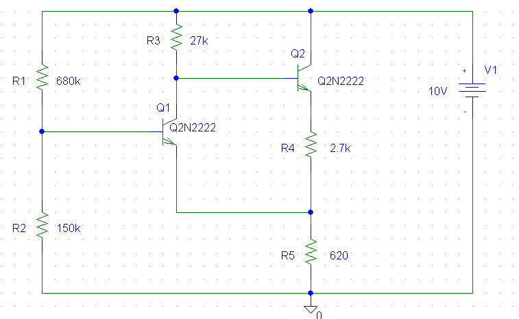

    potrzebuje wyliczyć wartości kondensatorów we wzmacniaczu z rysunku. mam podane tylko fd=100Hz, prowadzący podał, ze mamy założyć C1 i C3 ze to jest 0,1fd, a C2=fd
    Pspice, wyliczenie wartości kondensatorów we wzmacniaczu.
    wartości rezystorow
    R1:610kΩ
    R2: 150kΩ
    R3: 27kΩ
    R4: 620 Ω (nie kilo)
    R5: 2,5kΩ
    Rg: 8kΩ
    RL: 10kΩ

    niestety, ale bez narysowania schematu zastępczego tej dwójki OE, to nic nie policzysz.
    Proponuję najpierw policzyć punkty pracy obu tranzystorów, by wyliczyć ich parametry do schematu zastępczego.
    Dostatecznym schematem zastępczym będzie schemat zastępczy tranzystora typu - T.
    Teraz już wiesz co masz zrobić, więc do pracy... nie licz na to, iż zrobi to tu ktoś za Ciebie.

    to juz mam zrobione i policzone, schemat umiem tylko zrobic dla DC, chodzi również o to, czy jakos w Pspice mozna odczytac jakies pomocne wartosci i zastosowac je do tego wzoru fd=1/(2*Π*Rsz*c)
    nie chce aby ktos mi przyslal gotowe wyniki tylko co mam zrobic krok po kroku, wszystkiego ni eumiem, bo jestem na kierynku informatycznym nie elektronicznym.
    to pokaż tu jak to wygląda.
    Symulator PSpice (dla nieznającego teorii - ogłupiacz) zostaw w spokoju.
    Napisałem co masz zrobić, więc poszukaj sobie schematu zastępczego tranzystora.

    Czy ze Pspise da rade odczytac rbe??
    Czy mając tylko takie cos
    da rade wyznaczyc Rwe i Rwy???
    przecież napisałem wcześniej, iż PSpice (symulator - ogłupiacz) masz zostawić w spokoju i policzyć (na pieszo) punkty pracy dla tego schematu.
    Jak potrafisz, to odczytaj, ja nie potrafię. Patrz moje poprzednie posty i wyżej.

    spise znam tylko tyle o ile, a caly moj projekt opiera sie na nim , wiec muszę to robic w Pspise!
    skoro nie chcesz poznać teorii, a chcesz bazować na narzędziu (PSpice) dla zaawansowanych (elektroników) w temacie, a "ogłupiaczu" dla początkujących, to proszę bardzo, ale beze mnie.
    PSpice, to jest narzędzie do szybkiego sprawdzenia projektu, koncepcji, ale nigdy nie może zastąpić porządnej procedury projektowania układu elektronicznego z użyciem schematu zastępczego tranzystora, schematu obwodu dla składowej zmiennej i Teorii Obwodów Elektrycznych w zastosowaniu.
