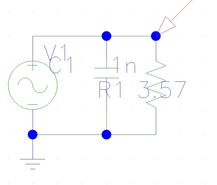

    Witam dopiero zaczynam z zabawą z pspicem i mam mały problem jakiej funkcji użyć aby zobaczyć tętnienia ?(mam prosty układ źródło napięcia zmiennego 50Hz kondensator i obciążenie.Jak zmierzyć tętnienia w Pspice dla układu z kondensatorem i obciążeniem?

    Dzięki za szybką odpowiedz ustawiłem marker przy kondensatorze i ustawiłem odpowiednie dane w funkcji Transcient jednak na symulacji mam przebieg sinusoidalny bez żadnego "wygładzenia"Czy coś robie źle?

    Tzn chciałem zobaczyć tętnienia w zależności od tego jaką pojemność kondensatora użyjemy (mała pojemność duże tętnienia,duża pojemność małe)
    tak jak ta czerwona linia
    jednak widze samą sinusoide
    Moje zadanie to dobór odpowiedniej pojemności kondensatorów aby tętnienia mieściły sie w zadanym przedziale
    Poniżej załaczam plik z pspica

    A gdzie dioda prostownicza?
    Na elementach połączonych równolegle mamy te samo napięcie

    AA no tak zapomniałem o najbardziej oczywistym:) teraz wszystko gra

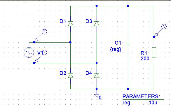

    A mam jeszcze jedno pytanie bo jestem troche zdezorientowany.Bo nie bardzo wiem co źle robie a mianowicie gdy usune kondensator przebieg za mostkiem Greatza wygląda tak jak dla prostownika jednopołówkowego mostek jest dobrze narysowany bo rysowałem go z książki.

    A od kiedy to uziemia sie uzwojenie wtórne ?
    I żeby przebieg nie był taki poszarpany ustaw "step ceiling" w transient.
    A i dołączam poprawny schemat, mam nadzieje ze zadziała

    No szkoda ze nie dział. Bo chciałem ci pokazać jak wykorzystać analizę parametric
