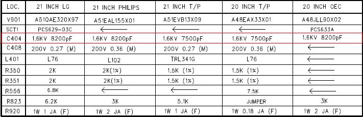

    Uszkodzenie zlokalizowane,uszkodzony był I806 SE110.Po wymianie ruszył,ale był obraz za szeroki.Do kondesatora C404 -4,7nf/1600 dołożony był równolegle taki sam kondesator po odpięciu go wywaliło mi TDA 6107 na płytce kineskopu,Czy moze mi ktoś podać jaka ma byc oryginalna pojemnośc tego kondziołka??
  • #6 3960160
    tenap
    Spec od TV
    Posty: 3808
    Pomógł: 753
    Ocena: 247
    Witam!
    Jest to chassis CP385, pojemność kondensatora zależy od zastosowanego kineskopu -->
    Aiwa TV-SE2130KH - wymiana trafopowielacza i rezystora R556, brak reakcji TV
