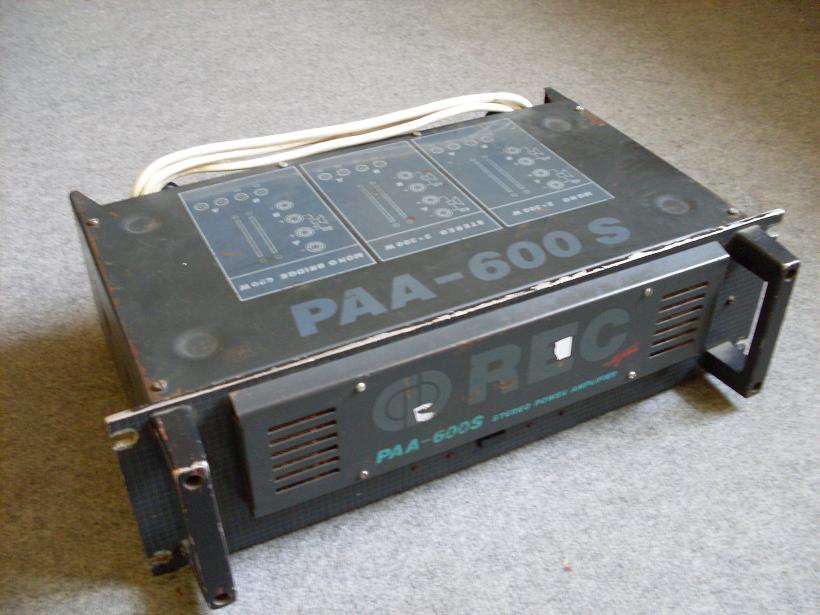

    Witam, mam problem z naprawą tego wzmacniacza.
    Dostałem go z takim objawem: na wyjściu cisza, świeci się protekt i ready (na wyjściu -2V DC, przekaźnik załącza). Odlutowałem zasilanie dla tranzystorów końcowych, przekaźnik załącza (na wyjściu 40mV DC) a diody protect i ready świecą dalej.
    Nie wiem gdzie szukać usterki, pomocy...

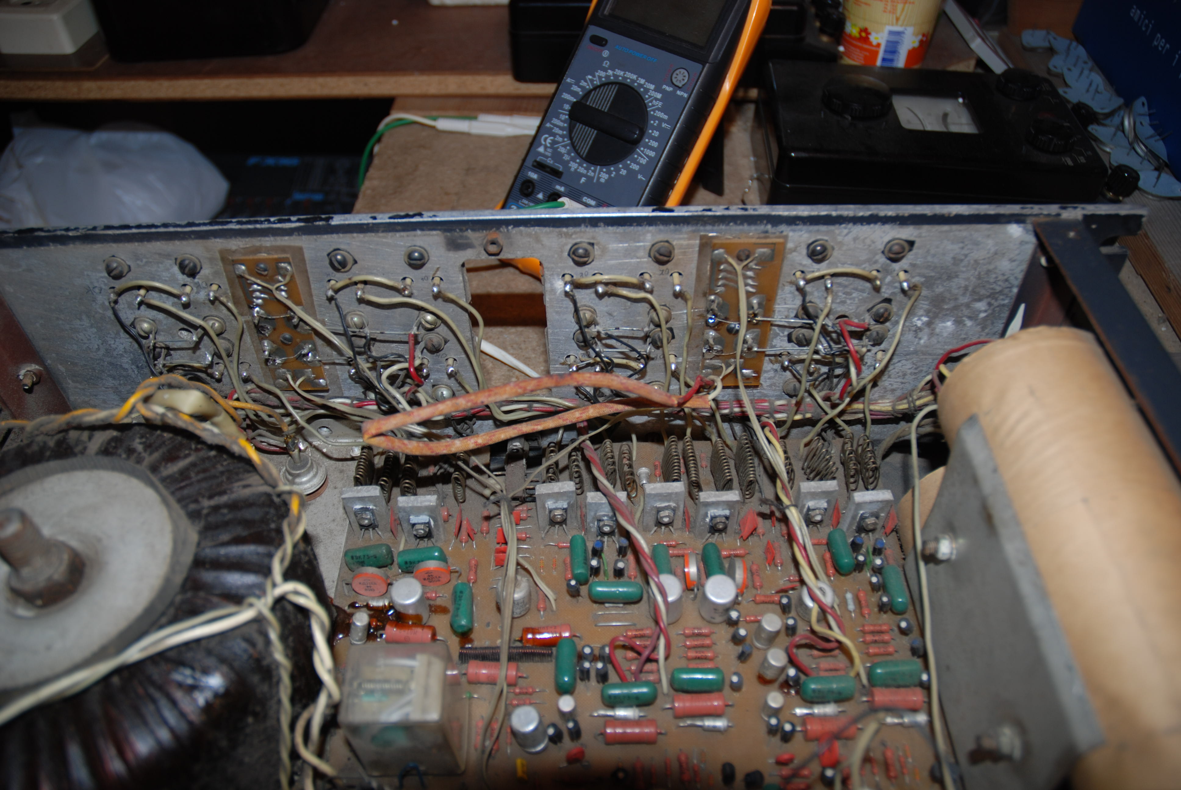

    Co to za końcówki, Jakie tranzystory? Sprawdzałeś je?
    Jakie masz napięcie zasilania końców mocy prawego i lewego kanału, czy się od siebie różnią? Jak możesz to wstaw zdjęcie wnętrza.

    No to po kolei:
    - odlutowałem zasilanie tranzystorów mocy, przekaźnik załącza, na wyjściu 20mV stałego świeci się dioda protect i ready.
    Tranzystory mocy prod. rosyjskiej nie sprawdzałem ich. To już nie duży problem.
    Tylko nie wiem co z tym zabezpieczeniem...

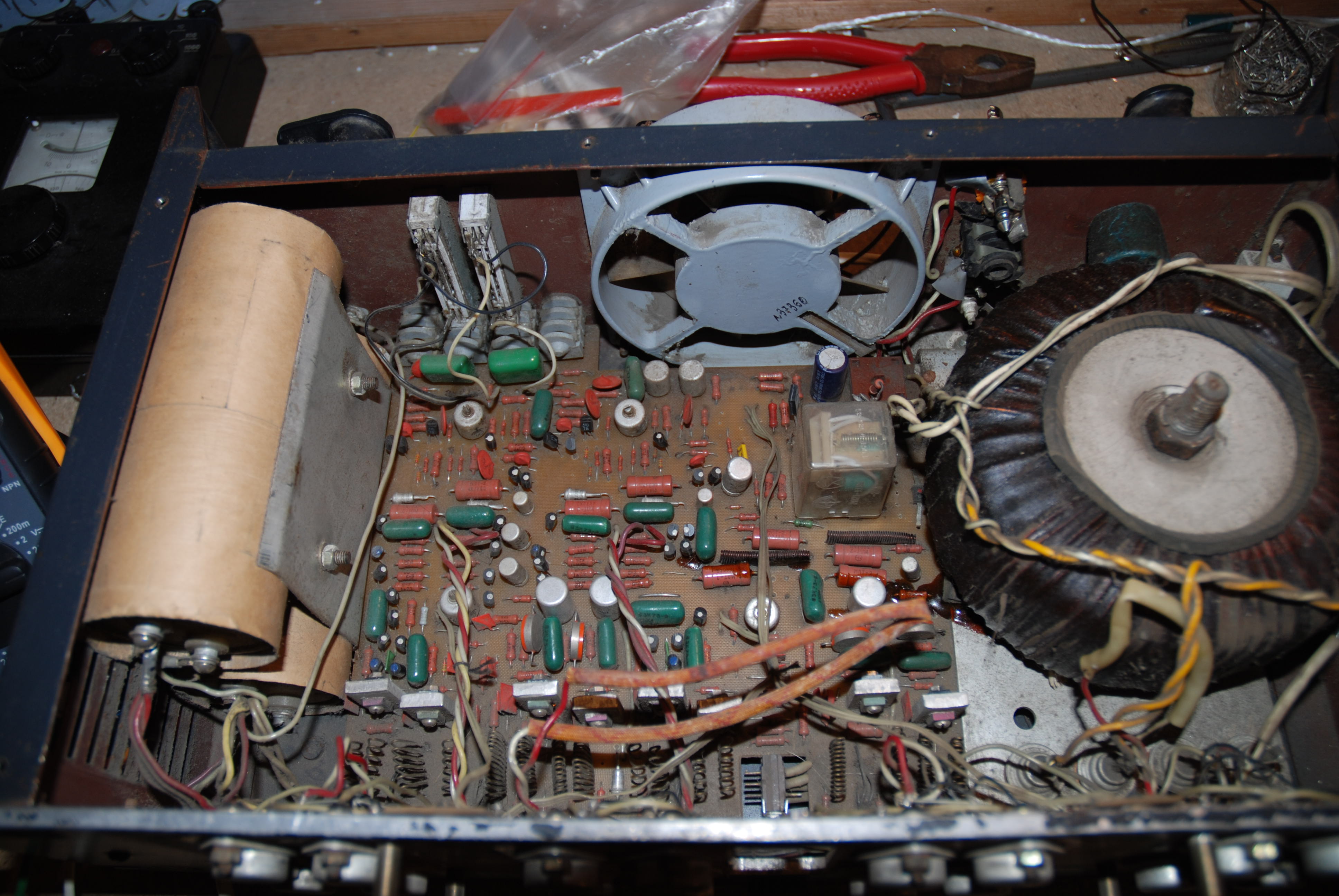

    Co to jest pod tym transformatorem wylane i z czego? Protect może się załączać gdy tranzystory będą niesprawne, sprawdź je...

    O jakie tranzystory chodzi? O końcowe? Zasilanie od nich jest wylutowane. Zalewa jest z trafa - to zalewa na zewnętrznej stronie.

    z tageo co udało mi się wypatrzyć na zdjęciach to ten wzmacniacz to jakieś stare "sowietskoje elektriczewstwo". Napisałeś, że zasilanie od stpnia mocy zostało odłączone - nie bardzo wynika to ze zdjęcia. Widać na nim że przewody biegnące do kolektorów tranzystorów mocy są nadal przylutowane (chyba że źle patrzę) albo układ jes bardzo nie klasyczny. Jeżeli po odłączniu tranzystorów mocy masz napięcie stałe na wyjściu to poprostu wylutowuj po kolei każdy tranzystor sterujący i sprawdzaj go miernikiem uniwersalnym w/g powszechnie znanych zasad. Jeśli to nie pomoże spróbuj zlokalizować obwód sprzężenia zwrotnego i zobacz czy jest w nim kondensator(w większości konstrukcji jest ale bywają takie w których jest dc serwo lub wzmacniacz ma ambicję przenosić pasmo od DC w górę i wtedy czasem kondensatora brak) jeśli jednak jest to wymień go na nowy!!! (koniecznie). We wzmacniaczach "estradowych" przy podwyższonej temperaturze pracy ( w niekorzystnych warunkach ) kondensatory szybciej tracą swoje parametry (wysychają) i może to powodować takie zachowanie "pieca" jak u Ciebie (częsta przypadłość ADSów z seri LX). Jeśli to nie pomoże to zostaje jeszcze obwód wejściowy (dokładnie wzmacniacz różnicowy-tanzystory) a na końcu układ protektu - tu też warto bliżej przyjżeć się kondensatorom. Sprawdź też rezystory emiterowe (te brzydkkie stare spręzynki).
    Ze zdjęć wnioskuje że tranzystory sterujące mogą tworzyć układy Darlingtona w tranzystorami mocy.
    Polecam też uwadze "zimne luty" typowa choroba "wieku starczego" większości sprzętu.
    pozdrawiam

    Zasilanie od tranzystorów mocy jest odlutowane.
    Na wyjściu mam 20mV stałego - czyli normalny stan.
    Jednak świeci mi się dioda protect i ready jednocześnie - nie wiem co z tym zrobić.

    Z tego co można wywnioskować to że wzmacniacz pracuje w układzie mostkowym czyli ma 4 końcówki mocy. Jeżeli przekaźnik wyjściowy podłącza zestaw głośnikowy to znaczy że samo zabezpieczenie działa poprawnie. Niestety musisz po kabelkach i ścieżkach znaleźć przyczynę dlaczego świeci dioda protect. Zwróć uwagę na czerwone kondensatory porcelanowe których tak dużo że aż czerwono.
