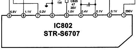

    Witam. Drugi telewizor znaleziony na strychu. Problem tkwi w braku startu. Schemat mam z elektrody. Brak jest napięcia B+. Na STR-S 6706 jest:
    n.1 329V
    n.2 0V GND
    n.3 - n.9 44V
    Wątpie w uszkodzenie układu, chociaż R828 i R829 były wymieniane. Znajduja sie na n.6 IC801 (protect) jak można stwierdzic uszkodzenie układu? Dodam że n.9 to zasilanie układu.

    A na D812 jest i brakuje tylko +B czyli z D810?
    Chyba masz uszkodzony STR6707 bo rozkład napięć co prawda z innego TV poniżej:

    Teraz jestem pewny że STR jest uszkodzony jakiś poprzedni "fachowiec" wstawił zamiast 1000p/1000V 220n/100V. STR napewno tego nie przeżył podobnie jak R811 0Ω33, R828 100Ω, R829 1k8. W gratisie wymienie chyba jeszcze C811, C807, C835; a także C840 i C620. Czy za STRS 6706 pasuje STRS6707 lub 08, 09? Pozdrawiam

    Wymieniłem R829 i R828 i R811 oraz kondensator z 220n/100V na 1n/1kV.
    Na tą chwile brak jest napięć jedynie n.1 ma 330V, poza tym brak napięc na STRS'ie

    Po wymianie STRS6706 na STRS6707 i R828 i R829, TV działa + drobne regulacje na trafku FOCUS i SCREEN obraz bardzo ładny dźwiek przez gniazdo słuchawkowe OK, ale tu pojawia sie mały problemik, mianowicie brak jest głośnika :P Co mógłbym tam wstawić (najlepiej jak najmocniejszy 8Ω głośnik)? Scalak AN5265, TV mono.
