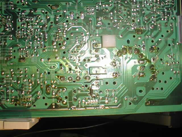

    Problemem jest monitor Proview 768M 17". Gdy go dostalem mial
    tykajacy zasilacz - szybko znalazlem powod - spalony tr. 2SC5449.
    Wymienilem go, monitor sie wlaczyl, ale nie bylo obrazu.
    Wlaczylem jeszcze 2 razy, a za trzecim zasilacz znowu zaczal tykac.
    Teraz mam znow tranzystor do wymiany :-) . Podejrzewam trafopowielacz,
    z tym ze nie jestem pewien. Pomierzylem na nim opory: miedzy koncowkami
    1-2 (1 polaczona z tranzstorem, 2 z damperem)mam cos okolo 0.1om, 1-3 i 1-6 0.5om, pozostale nie sa polaczone z tym tranzystorem. Czy to normalne wyniki?
    A moze to cewki odchylania - da sie je sprawdzic za pomoca zwyklego, taniego multimetru?
    Dodam jeszcze, ze diody i kondensatory w okolicy wygladaja ok. Napiecie zasilajace
    tez chyba w normie-sprawdzlem na zarowce 60W wlutowanej w miejsce tranzystora, bylo 250V.
    Z gory dzieki za wszelkie sugestie.

  • #5 379303
    lukasz726
    Posty: 1400
    Pomógł: 61
    Ocena: 59
    standardowa usterka przy nim to to co zaznaczyłem.
    • Proview 768M 17 - Tykający zasilacz i brak obrazu po wymianie tranzystora plyta.jpg (64.47 KB) Musisz być zalogowany, aby pobrać ten załącznik.
