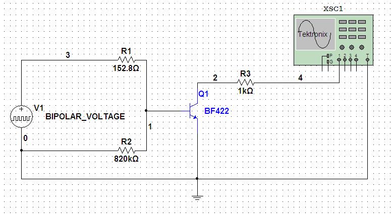

    Zamodelowałem w multisimie układ i wszystko ładnie działa. Tu daje screna z ukadem ;) A co do tej diody to w jakim celu powinienem ją zastosować ? I jaki kierunek ma być z wejścia zaporowy czy przewodzenia ?

    W modelu jest błąd: wyjście na oscyloskop musi być bez opornika, ale musi być zasilane przez opornik z +5V.

    Nie bardzo rozumiem :( czyli oscyloskop powinien byc podłączony bez rezystora wyjsciowego ale ten rezystor musi byc ? aha i jak mam dobrać rezystory diode i jaki najlepszy tranzystor by byl do tego ?

    1. Każdy tranzystor NPN, np. 2N2222, albo BC108.
    2. Oscyloskop nie zasila układu, tranzystor musi być zasilany ze źródła 5V przez opornik w kolektorze, a oscyloskop odbiera napięcie z kolektora.
    3. Dioda jakakolwiek, np. 1N4148.
    4. Rezystor w kolektorze na tyle duży, żeby w stanie nieprzewodzenia zapewnić napięcie "1" logicznej dla układu współpracujacego, np dla TTL- mniej niż 50k, dla CMOS - nawet 1M, ale "uniwersalne" 10k jest rozsądną wartością. Opornik w bazie ok. 20 - 100 razy większy, niż w kolektorze.

    Wszystko pięknie śmiga. Nie udało mi sie zamodelować tego w multisimie. Ale w CircuitMaker ładnie wszystko widać rezystorki dałem 10k na emiterze i 1M.
