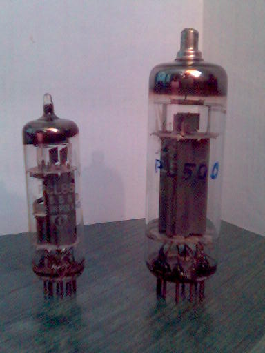

    Witam Serdecznie!
    Jestem zielony w kwestii lamp. Mam dwie lampy PCL86 i PL500 (stosowane w starych telewizorach). Z tego co czytałem to z mniejszej da radę wycisnąć mało mocy, a z drugiej (w układzie przeciwsobnym np. MELOMAN 25) można wycisnąć 25W. I tu się pojawia problem bo mam jedną PL500.
    Czy ma ktoś schemat wzmacniacza na pojedynczej lampie PL500? Będzie to głównie układ doświadczalny, aby zrozumieć mniej-więcej zasadę działania lampy i urządzeń opartych na lampach.
    Z góry dziękuję :)
    Schemat wzmacniacza na pojedynczej lampie PL500 - poszukuję wskazówek
    Jeżeli napisałem w niewłaściwym dziale, to przepraszam.

    HeSz napisał:
    Lampa PL 500 pracowała w telewizorach lampowych jako wzmacniacz odchylania pozimego. Zabawa będzie rzeczywiście bo napięcie żarzenia tej lampy to 27 V przy prądzie 300 mA. Maksymalna moc w klasie A wzmacniacza to ok 25 W.
    A ja powiem że nieprawda, bo 6W. Co Ty na to?
    Na jednej PL500 wzmacniacz będzie kiepski: słaby (w porównaniu ze sporą mocą żarzenia) i mało liniowy. Widziałem "wynalazki" gdzie PL500 była zapięta w triodę lub sterowana z siatki drugiej. Te rozwiązania korzystnie wpływają na liniowość, ale generalnie PL500 nie jest typową lampą audio...

    Obaj nie mamy racji. Pomyliłem strony w katalogu lamp.Normalna wartość maksymalna dla PL 500 wynosi 12 W , a zaostrzona 17 W.
    Źrodło: Leonard Niemcewicz "Lampy elektronowe" WNT 1971 strona 528
    podzielam jednak pogląd,że jako wzmacniacz audio PL500 ( EL 500 zresztą reż) jest do niczego

    Kolego, znowu się mylisz. To Ty nie masz racji a ja mam. 12W to moc admisyjna lampy (anody) a nie moc wzmacniacza. Oznacza to że moc wyjściowa z jednej lampy wyniesie maksymalnie 6W.
    Moc "zaostrzona" jest zdefiniowana dla układu odchylania i nie zaprzątałbym sobie nią głowy w m.cz., tym bardziej w klasie A gdzie lampa pracuje cały czas na granicy swoich możliwości.
    Szkoda że twórcy melomana o tym nie wiedzieli ;)
    Nie polecałbym jednak tej lampy na początek, no i nie do SE.

    Lampy PL500 czy EL 500 to faktycznie lampy wykorzystywane do pracy we wzmacniaczach odchylania poziomego. Jednak można na nich zbudować wzm. mcz. W niczym to nie przeszkadza. Co więcej. Lampy te pracują w odbiornikach telewizyjnych przy napięciu anodowym 100-150 V, a to oznacza, że można podłaczając je do prostownika dającego 350 V można zbudować wzmacniacz o mocy 50 W (oczywiście uklad przeciwsobny)
    Jest to możliwe ponieważ mają one duży prąd anodowy. Lampy pracujące z takim napięciem zasilania "chodzą" niemal na luzie. Jestem krotkofalowcem, choć od dawna nie zajmuje sie budowaniem urządzeń nadawczo-odbiorczych. Uklady modulacji nadajnikow krótkofalowych były oparte na tych własnie lampach i spokojnie może było te 50 W uzyskać. Można tez zastosować z lepszym rezultatem kolejne konstrukcje tych lamp np: EL... czy PL 504.
    Mam gdzieś schemat modulatora zbudowanego na tych lampach w ukladzie przeciwsobnym. Był to modulator anodowy, czyli uzwojenie wtórne tego transformatora dawało ok. 300 V w szczycie.
    Robiliśmy rownież tak, że uzwojenie wtórne było zmodyfikowane do pracy z ukladem głośnikowym i w ten sposób budowaliśmy wzmacniacze m.cz oparte na tym schemacie.
    Uklad ten był opublikowany w jednej z książek z dziedziny krótkofalarstwa i gdzieś ją jeszcze mam. Mogę ją odnaleść i udostępnić wam schemat tego wzmacniacza .

    Na sam początek przygody z lampami proponowałbym Ci wykonanie wzmacniacza na lampie PCL86 (ECL86). Schematów wzmacniaczy na tej lampie jest multum, wystarczy poszukać. Może nie będziesz miał od razu jakiś kosmicznych mocy ale to 3-4W na PCL86 to nie tak mało.
    A poza tym do wzmacniacza na PL500 trudno jest zdobyć trafo głośnikowe (na zamówienie),a do PCL86 trafo możesz wziąść z jakiegoś starego TV (np. Rubin)
