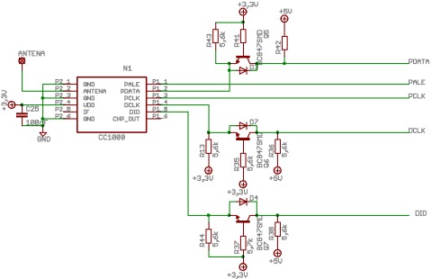

    Ja osobiście proponowałbym układ złożony z tranzystorów:
    cc1000 i avr, diody Zenera zamiast konwertera napięć?
    Pod wieloma względami jest on lepszy od powiedzmy proponowanego przez Ciebie rezystora i diody zenera. Trzeba pamiętać, że niektóre linie w CC1000 są dwukierunkowe, czyli dane z CC1000 są przesyłane do procesora. Wówczas procesor dostawałby trochę niskie napięcie w stanie wysokim (właśnie 3V a nie 5V). Proponowany układ daje pełne napięcie na procesor w trybie przesyłania danych z CC1000 do AVR.

    A dlaczego AVR-a nie zasilić też z 3v3 ?

    Jest prosztszy sposób - między CC1000 a AVR wstaw dzielnik napięcia (z góry przepraszam za ASCII-art):
    A  |              | C
    V  |  +-----+     | C
    R  +--| 1k  |--*--+ 1
       |  +-----+  |  | 0
       |          +-+ | 0
       |          |2| | 0
       |          |k| |
    Dzielniki wstaw na pinach DIO, PALE, PCLK, PDATA.
    Wartości elementów są przykładowe; jeżeli zależy Ci na ograniczeniu traconej mocy, zwiększ rezystancje ale zachowaj proporcje 1:2.
    Jeszcze jedno: AVR będzie prawidłowo rozpoznawał stan wysoki dla napięcia wejściowego 3,3V.

    Osiągnięto: 3,33V, zamierzano 3,30V, różnica 0,03V. Biorąc pod uwagę tolerancję zastosowanych elementów (10%) uzyskasz rozrzut 3,17...3,55V.
    Według karty katalogowej CC1000, dopuszczalne są napięcia wejściowe (-0,3...VDD+0,3) V, a stan wysoki jest rozpoznawany od 0,7VDD. Użyteczny zakres stanu wysokiego to (2,31...3,6) V, przy zachowaniu prądu wejściowego 1*10^(-6)A.
