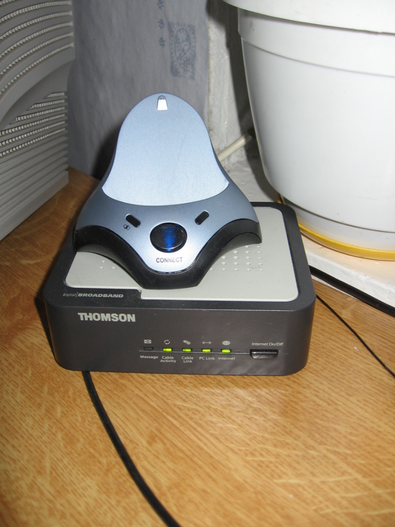

    Witam . Mam taki problem bo jestem na razie trochę zielony bo jeszcze tego nigdy nie robiłem :| .
    No wiec chciałbym mieć internet w starszym laptopie Toshiba 210CS
    Parametry :
    Pentium 120 MHz , 16 MB RAM , 2x PCMCIA , i dysk 500mb z Win 98 .
    Mam internet w komputerze stacjonarnym z śląskiej telewizji kablowej
    Z takiego modemu :
    Kompletnie niewiem ja sie do tego zabrać, chce miec internet
    (to poniżej , to wyżej to tylko ładowarka do myszki )
    W kompie stacjonarnym jest płyta główna z zintegrowaną sieciówką ale jest także zwykła karta sieciowa ( jest tam bo wiem że będzie mi na pewno potrzebna ) .
    Ale co mam zrobić dalej jaką kartę kupić , no proszę niech mi ktoś pomoże bo :cry: po prostu już nie wiem co dalej ...

    Jeżeli masz w kompie stacjonarnym siecówke (a nawet 2 :) ) to potrzebujesz jeszcze sieciówki do laptopa, czyli na PCIMCIA bo innej możliwości nie ma. Ten modem nie ma więcej wyjść ?, jeżeli nie to pozostaje jak napisałem na początku , minus taki że jeżeli ma być net w drugim kompie to pierwszy (ten z modemem) musi być włączony.

    Ten modem ma wyjście USB i RJ45. Jeśli Twój ISP nie pobiera dodatkowych opłat za możliwość podłączenia większej ilości PC to wygodniejszym sposobem podłączenia jest: stacjonarny przez USB, a laptop przez RJ45. Wtedy oba komputery będą działały niezależnie od siebie. Możesz także zakupić router bezprzewodowy oraz kartę bezprzewodową do laptopa i wtedy działać bezprzewodowo w mieszkaniu.

    Dowiedz się dla pewności czy pobierają opłatę. Jeśli tak to wracamy do poprzedniej koncepcji -> modem -rj45 - komputer stacjonarny -rj45- laptop. Jeśli masz w stacjonarnym 2 karty sieciowe to jedyne co musisz kupić to kartę do laptopa i kabel do połączenia laptopa i PC (kabel krosowany). Odpowiednia konfiguracja i wszystko będzie działać.
