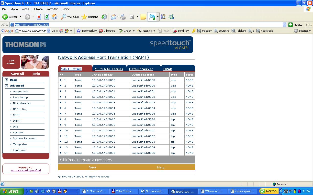

    Posiadam neostrade tp i modem thomson speedtouch 510. Chcę korzystać z telefoni VOIP ale nie mogę. Sprawdzałem u sąsiada, który ma zwykły modem przez USB i wszystko działa.
    Podejrzewam, ze problem jest z moim modemem który nie przepuszcza pakietów.
    Program xlite do koszystania z VOIP loguje sie do serwera i wszystko jest OK. Póżniej po wybraniu kazdego numeru w tym testowego 601 jest komunikat "408 timeout".
    Dostawca kazał mi odblokować porty 5060 i 8000 do 8005 udp. Sprawdzilem jakie mam IP na moim kompie i przypisałem te porty 5060 ... ale to nie pomoglo. Prosze o pomoc !!

    speedtouch 510 masz pewnie w trybie router - musisz na nim przekierować wypisane porty na IP swojego komputera, wpisać IP do DMZ lub przestawić go w tryb bridge.

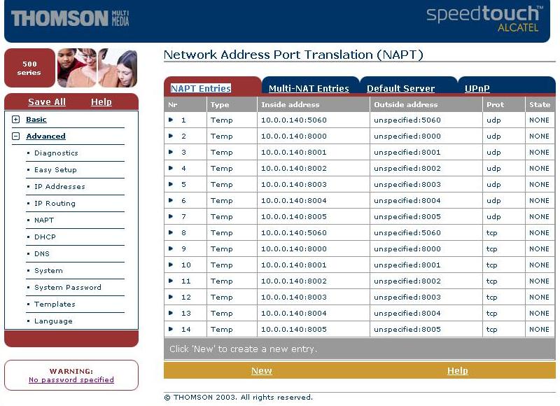

    Juz to zrobiłem. Wszedłem na http://10.0.0.138 poźniej na zakładkę Advanced następnie NAPT i zakładka NAPT Entries. Mój IP to 10.0.0.140 więc przypisalem do tego adresu podane porty i nic. Nie wiem co mam dalej robić

    Wklej screen z tą konfiguracja- będzie można stwierdzić czy jest poprawna.
  • #8 3981669
    wilkw
    Posty: 408
    Ocena: 31
    Oto screen
    Jak odblokować porty 5060 i 8000-8005 UDP na modemie Speedtouch 510?
    ten powinien byc lepszy

    Adres IP komputer pobiera z DHCP, czy ma ustawiony ręcznie ?
