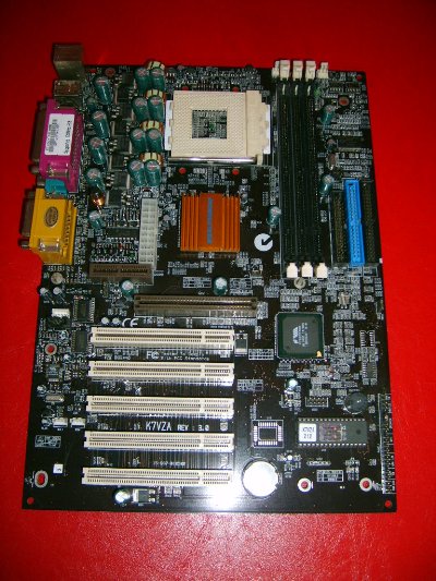

    Składam komputer poniweaż w starej płycie popsułem (źle wgrałem) BIOS.
    Kupiłem płytę ECS K7VZA ver 3.0 i po przełożeniu wszystkich części i podłączeniu płyty komputer się nie uruchamia tylko wydaje dług sygnał i się wyłącza. Znalazłem zworki od procesora przełączające ze 100 na 133 i zmieniłem na 100 bo taki mam procesor i teraz startuje wiatrak od procesora dyski też CD też ale nie ma nic na ekranie. Proszę o pomoc.
    Czy coś trzeba jeszcze zmienić??
    Aha bios zresetowałem zworką CMOS

    Jak już pisałem zworki są dobrze i poodłączałem wszystko zostawiłem to co kazaliście i są 4 krótkie sygnały i takie były ale nie zauważyłem bo te przerwy są prawie niesłyszalne
    Po zostawieniu samego procesora i pamęici też jest tylko dugi pisk a procesory są dobre bo mam dwa i sprawdzaem obydwa

    Mam taką samą płytę i mogę powiedzieć że prawie jeśli jest jeden długi pisk i się komputer wyłącza to nie działa wiatrak na procesorze tak mam u siebie w tych płytach jest problem z kartą graficzną musisz gniazda naprawdę dobrze przeczyścić u mnie zaskakiwało dopiera za którymś razem.Problem z ramami sygnalizowane jest bodajże dwoma krótkimi piskami.To tyle na razie napisz co i jak tam.

    Niestety nie mam dostępu do żadnego aparatu ale w czym ma tobie pomóc napisz jaki procesor jaka karta grafiki wtedy się zobaczy. Te płyty niestety są toporne ale wytrzymałe mam już ją kilkanaście lat i chodzi bezawaryjnie.

    Zdjęcia nie moge zrobić bo nie mam czym ale mogę dać zdj poglądowe

    Tak jak pisałem wcześniej skup się na karcie graficznej jak jej nie wykryje to dalej nie idzie. Ustaw zworkę na 100mhz i włóż durona. Jeśli płyta jest z wiarygodnego źródła to musi działać. I jeszcze jedno te płyty tak nieraz mają że jak się włączy to za pierwszym razem nie zaskakują to pewnie przez wysłużony zasilacz w moim przypadku ale ty pewnie masz w miarę nowy.

    Zworka jest ustawiona na 100mhz i właśnie piszczy a karta jest na 100% dobra. Jak ustawie na 133 to nie piszczy dyski ruszają cdromy można wysunąć dioda od dysku się świeci ale na monitorze nic

    Nie można ustawiać takiej częstotliwości dla durona (133)bo mozna go uszkodzić jedynie jakie może być wytłumaczenie to w biosie przestawiona częstotliwość ale ty biosa restartowałeś (najlepiej wyjąć bateryjkę).Włóż ramy 100 MHZ jedną kość i przekładaj to kolejnych gniazd i probuj musi pójść chyba że walnięta płyta.

    Co tu dużo gadać płyta najwyraźniej jest uszkodzona mam taką samą i właściwie to co sam zaobserwowałem to ci napisałem jeśli wszystko zrobiłeś co ci każdy pisał to tylko nowa płyta cię ratuje :cry:

    Ja mam właśnie GF4 MX440 na AGP i nie działa ale sprawdzałem inną na PCI i też to samo więc odsyłam płyte (kupiona na allegro).
