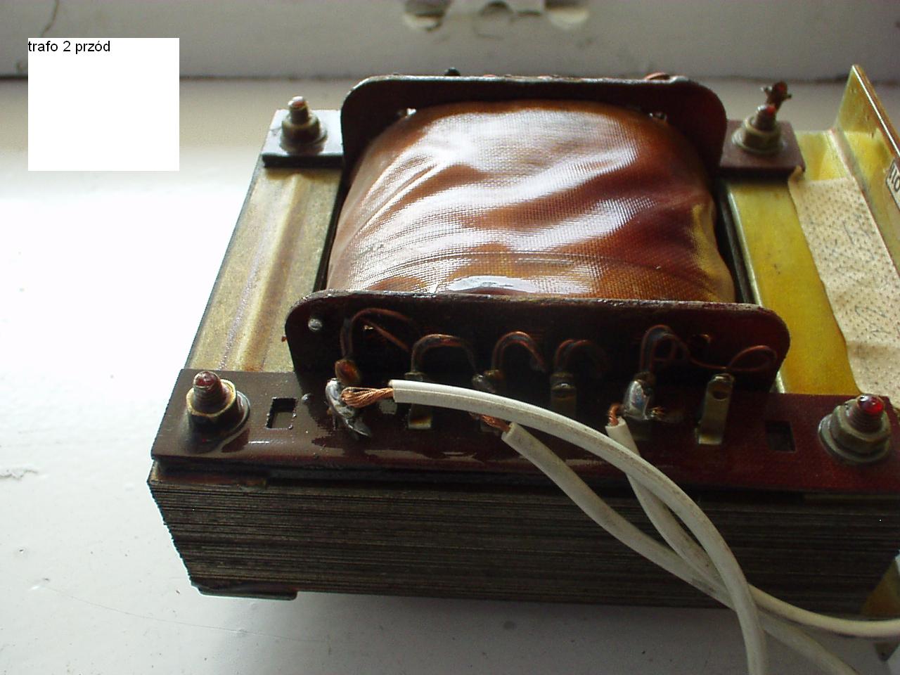

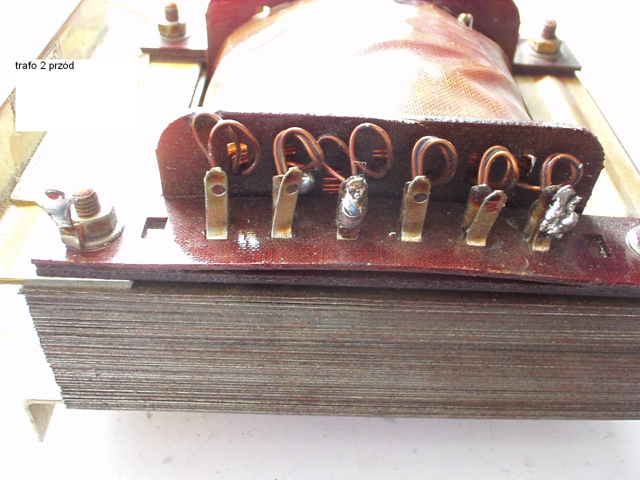

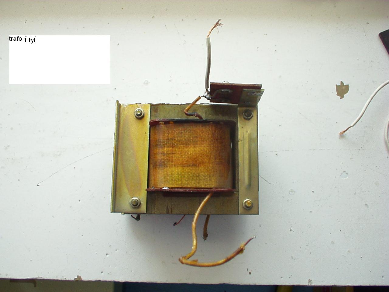

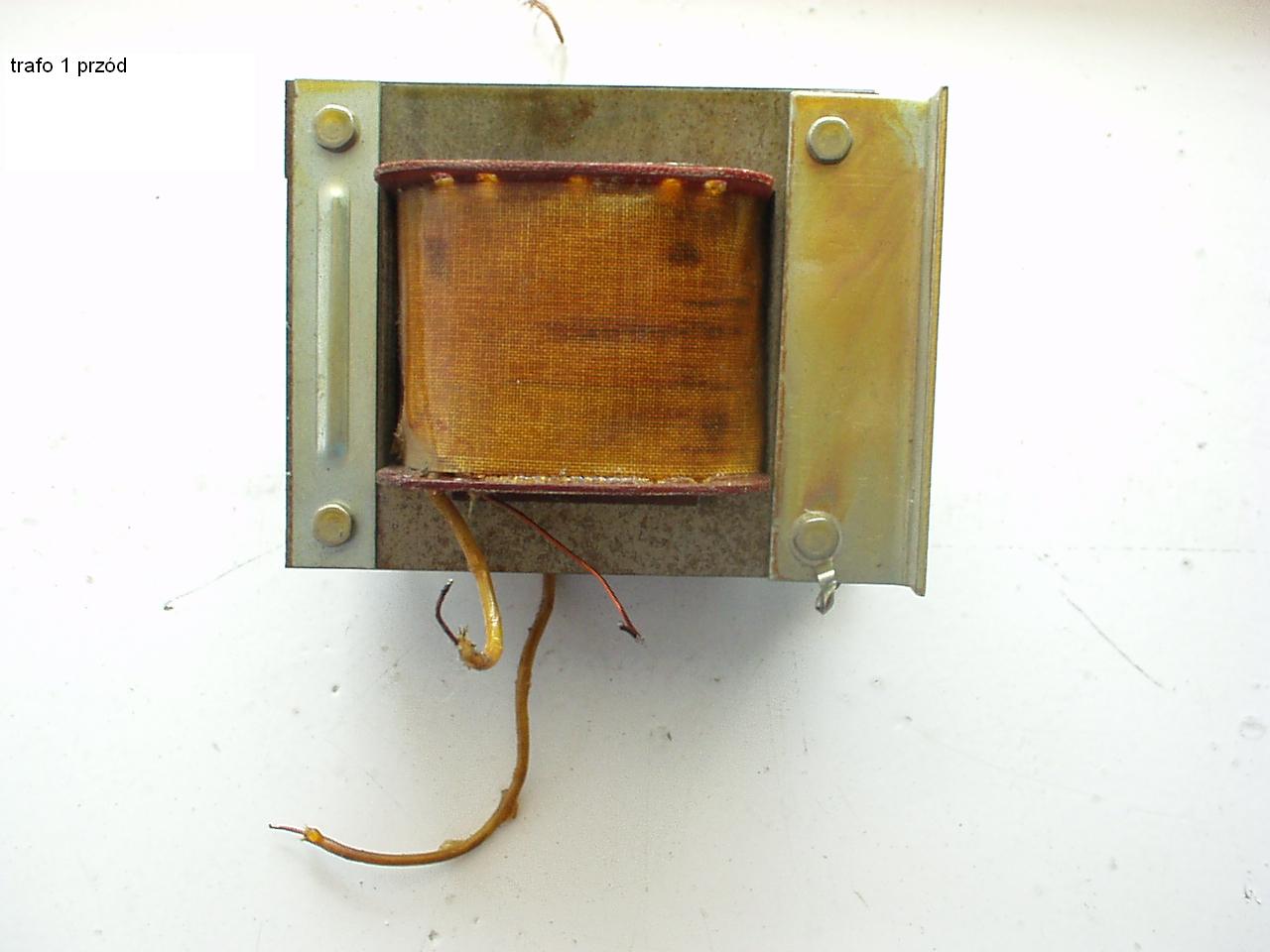

    Mam dwa transformatory ze stabilizatora około 300w i chce się coś o nich dowiedzieć wiem że są na 100% sprawne tylko się kable w stabilizatorze poksyły i mi już nie jest do nieczego potrzebny, więc go rozebrałem.
    Może ktoś wie jakie tam napięcia sa ? Załączam zdjęcia traf. I ile około ma VA, dość gruby drut, spokojnie chodził na nich komputer z zasilaczem codegen 300w i monitor.
    Dało by się to wykorzystać do budowy audio ( wzmacniacza, żeby było napięcie symetryczne )
    Pozdrawiam. Może ktoś mi rizrysuje jak mam pomierzyć oporność i podłączyć ?

    Zabawa dosyc ciekawa, ale możesz spróbować.
    Moc możesz oszcowac mierzac przekrój kolumny
    srodkowej, ewentualnie 2 x przekrój kolumny skrajnej
    P=ok. 1.1 x S[cm2] x S[cm2]
    Potrzebny jest woltomierz i amperomierz AC/miernik uniwersalny/
    i trafko z 230V/(12-30V) bezpieczne U<40V ac
    Odszukaj uzwojenienie nawiniete najcieńszym drutem
    podepnij do niego szeregowo z amperomierzem napiecie bezpieczne z dodatkowego transformatora i zobacz na prąd.
    Jezeli to uzwojenie ma kilka odczepów, to poszukaj
    takich dwoch końców uzwojenia, przez które płynie najmniejszy prąd.
    jeżeli jest mniejszy niż kilka miliamper, to jest szanszaze jest to uzwojenie pierwotne.
    Zostaw do napięcie i zmierz napiecie na zaciskach
    uzwojen wtórnych (grube przewody)
    wtedy bedziesz miał przekładnie trafa
    np. jeeli na pierwotne dałeś 24, a na wtórnym masz
    2,4V, to przekłądnia jest 1:10 i przy 230V bedies miał 23V
    jeżeli przekłądnia wychodzi mniejsza niż 5, to coś pomieszałeś,
    albo trafo nie jest na 230V
    No chyba, ze jest to trafo 230/110
    Drugi sprawdzian (uwaga grozi poraeniem pradem) to podłaczenie uzwojenia pierwotnego prez żarówkę
    100-150W/230V i pomiar pradu bigu jałowego,
    jeżeli żarówka apali się jasnym swiatłem (I>200mA)
    to nie jest to uzwojenie pierwotne, albo trafo jest zwarte.
    Jeżeli żarówka ledwo się jarzy to można pomierzyć
    to można spóbować podłaczyć 230V prze bepiecznik max 5A
    i amperomierz, prad powinien byc < 100mA, no i pomierzyć napięcia wtórne.
    prądy w uzwojeniu wtórnym zgodnie z moca I=P/U
    Dla bezpieczeństwa zastosować przewód sieciowy z wtyczką
    i wyjmować wtyczkę z gniada przed dokonywaniem jakich kolwiek połaczeń. I nie robić tych prób samemu.
