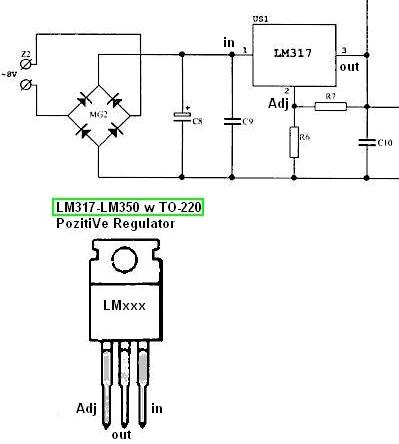

    Mam problem z zasilaczem symetrycznym mam do niego trafo 41 V 1 A i trafo 8V 220mA. Niestety po złożeniu nie chce zmieniać napięcia wyjściowego cały czas jest napięcie w granicy 45-50 V po odłączeniu od sieci układ scalony LM 317 T jest bardzo gorący.... niestety nie wiem co się dzieje czy mógłby ktoś poradzić co może być przyczyną tego że nie działa?? Proszę o odpowiedź
    PS załączam schemat ideowy i link do strony gdzie można dostać opis całego zasilacza....

    Na schemacie stabilizator LM317 ma końcówki opisane jako 1,2,3. Gdyby przyrównać to do noty to za bardzo nie pasuje bo z tego co sobie przypominam to pierwsza nóżka to ADJ, druga to wyjście a trzecia to wejście. Jeśli masz LMa podłączonego wg schematu to jest to błędem. Sprawdź i daj znać
    pozdrawiam

    a możesz napisać jak powinno być podłączone??

    Podłączyć LM317 w/g opisu wyprowadzeń niżej schematu

    I wymien te LM317, bo sie prawdopodobnie spalil.
