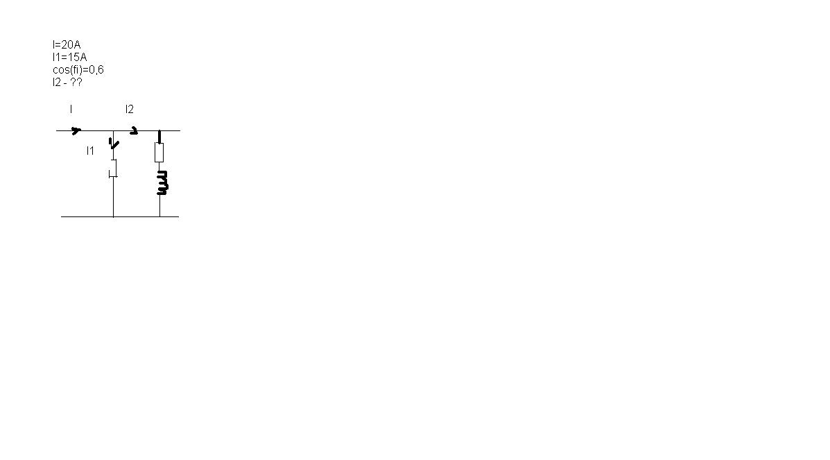

Zadanie? Załączony obrazek, schemat. Policzenie I2.

    jak w temacie, może ktoś wie??

    A co mówi prawo Kirhoffa ?!

    1prawo prądowe - suma prądów wpływających jest równa sumie prądów wypływających - ko, ale po co ten cos(fi)??
    No tak ale pamiętaj że indukcyjność wprowadza przesunięcie pomiędzy prądem a napięciem właśnie o 53°. czyli cos 53° = 0,6. Dlatego dla składowej rzeczywistej 20-15=5 należy wykonać: 5/0,6=8,33A ; czyli I2 = 8,33A.

    john_t napisał:
    Indukcyjność, podobnie jak pojemność wprowadza przesunięcie nie, o 53° lecz o 90°. Przesunięcie o 53° wynika z istnienia rezystancji i indukcyjności w gałęzi.
    Cos(fi) jest po to żebyś mógł sobie składową czynną i bierną prądu mógł policzyć :)
    Zakładam, że ten cos(fi) odnosi się do gałęzi z indukcyjnością. Wtedy rozwiązanie ma postać:
    I2=|I2|exp(j53)
    |I2|=5A
    I2=5*[cos53+jsin53)=[3+j3,99]A
    Jak policzysz sobie modóły prądów, to wartość prądu w głęzi 1 + 2 będzie równa 20A.
    I to rozwiązanie by się zgadzało z prawem Kirchoffa :)
