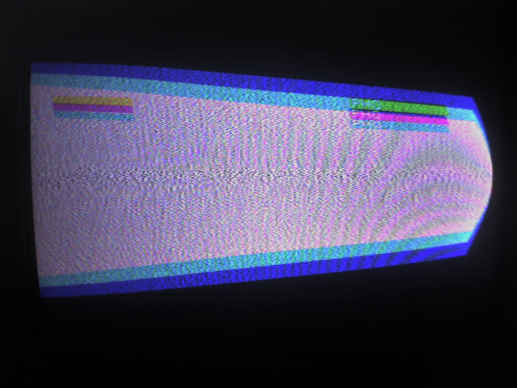

    Witam.Mam Sharpa DA 100 Który nie startował.Uszkodzony był BU 2525 ,
    10n i trafopowielacz.Po wymianie w/w elementów tv wystartował ale obraz zwężony w pionie i poziomie jak na załączonym zdjęciu. https://obrazki.elektroda.pl/3_1182193406.jpg Napiecie zasilające poziom 131,5v.Sprawdziłem płytę , i odchylanie pionowe.Podmieniłem scalak z pionu.Napięcia w pionie ok. +13v , -13v, 25v.Nie mam pomysłu co dalej.Proszę o pomoc.

    Stary masz zbieżność poprzestawianą z tyłu cewki na kinolu jakie są? Zrób dokładne zdjęcie. I poczytaj o zbierzności.

    miras65
    Posty: 21
    Przepraszam nie było mnie kilka dni.Cewki na kineskopie nie ruszane orginalnie lakierowane i klejone.Wydaje mi się że ta zbieżność jest efektem złej pracy odchylania.Sprawdziłem układ korekcji wszystko jest ok.Odlutowałem cewkę L 603 wtedy obraz zwężył się w poziomie. Wnioskuję że korekcja działa . Czy wiesz może jakie indukcyjności mają cewki L603 i L604 , bo na moim schemacie nie mam podanych.
