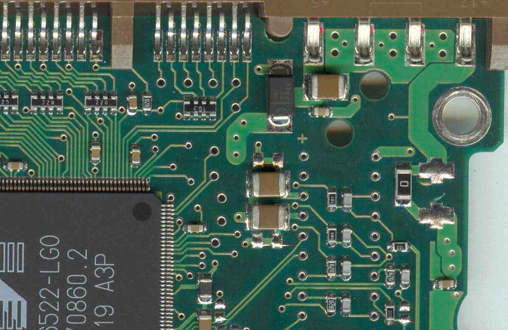

    Witam, zależy mi na czasie więc proszę o możliwie szybką odpowiedź. Czy ktoś wie co to za spalony element i jak go naprawić?

    Jest to kondensator SMD. Z naprawą będzie problem, no chyba że znasz jego pojemność.

    Jeszcze nie dostałem tego dysku, ale podejrzewam że pojemość będzie taka sama jak tego kondesatora, który jest pionowo wyżej. Jak tylko znajomy dostarczy dysk to zmierze jego pojemność i spróbuje wlutować taki sam na dole. Chyba, że ktoś dysponuje schematem tej elektroniki lub zna pojemność to bardzo ułatwiłoby mi to życie :) Pozdrawiam.

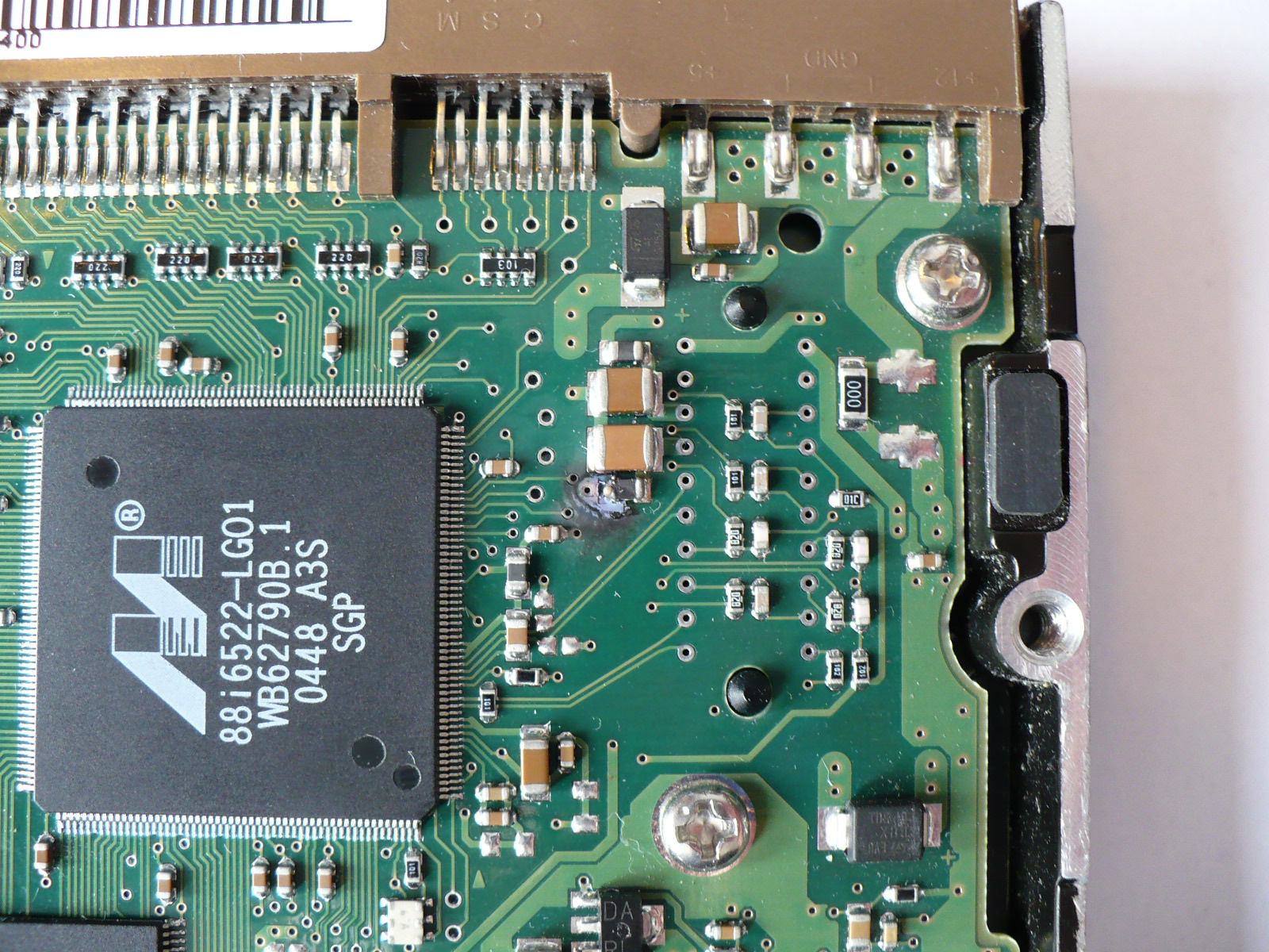

    Panowie to nie są kondensatory i to na 99% (element ten powyżej L i ten na dole uszkodzony będzie taki sam) ...
    Tylko można wątpić czy na tym się skończyło sądzę że raczej nie.

    Jest dokładnie tak jak napisał TONI_2003, uszkodzony element to dławik...
    Dławik znajduje się w zasilaniu HDA...

    Też się zastanawiałem czy to czasem nie dławik. Chyba powinienem spróbować tego co z poprzednim dyskiem, z którym tez pomagał mi Mikippp. W tamtym przypadku wystarczyło zwarcie dwóch elementów lutowniczych zamiast wymiany dławika.
