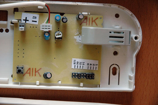

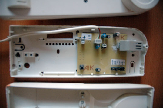

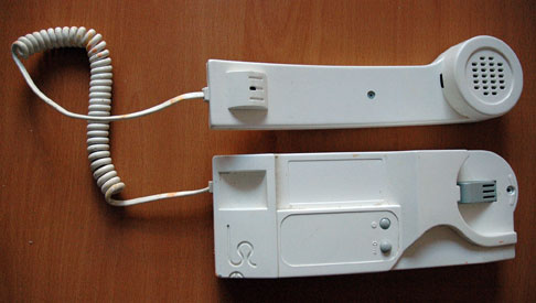

    Mam problem z domofonem.
    Po remoncie "fachowcy" wstawili nowy próg w futrynie i przecieli kabel od domofonu.
    Teraz fachowiec ze spółdzielni mówi, że on jest tylko od usuwania usterek ale tylko tych, które nie wymagają wymiany czegokolwiek czyli w tym przypadku położenia i podłaczenia 6 żyłowego kabla przed drzwiami i podłaczenia go do domofonu (łącznie może 3m kabla który zreszta mam) - za to mu nie płacą. Od tego jest inny fachowiec, któremu trzeba za to zapłacić min 50 zl.
    Może nie jestem elektrykiem ale kable umiem podłaczyć i położyć, jedyne z czym mam problem to znalezieniem w sieci instrukcji podłaczenia kabelków do domofonu (fachowiec chyba sie zorientował, że zrobię samowolkę i odłączył wszystkie kable z wnętrza domofonu żebym miał trudniej).
    Na domofonie nic nie jest napisane, ani marki, ani nr seryjnego, komopletny no-name, może Wy go rozpoznacie. Było by super jeśli ktoś ma pojecie gdzie jaki kabelek podłączyć.
    Dzieki za pomoc.
    Rafał

    wITAM.
    To sluchawka od jaiegos cyfrowego. Do podlaczenia masz tylko dwa przewody +,- i to wszytsko.:) Zworki z cyferkami odpowiadaja numerowi unifonu. Wiec jesli nic nie przestawiales to najlepiej pojsc do somsiada i zobaczyc na jakich kolorach od ma go podpietego:).

    W sprzedaży są dwa rodzaje domofonów (a właściwie unifonów i kaset sterujących, mniejsza o większość) są to cyfrowe i analogowe, analogowe potrzebują sześciu(czasem pięciu) przewodów, cyfrowe dwóch, w blokach wielorodzinnych instalację (kabelki) kładzie z regóły wykonawca i nie wie on najczęściej jaki rodzaj domofonu będzie później zamontowany, więc normalnym jest że kładzie kabelki które mogą zostać wykorzystane tak do cyfowego jak i analogowego systemu.

    odnośnie domofonu analogowego są również instalacje 4-ro żyłowe. Wyzwalanie rygla elektromagnetycznego w tych instalacjach jest rozwiązane poprzez zwarcie przewodu mikrofonowego z masą w unifonie (słuchawce). To tylko taka dygresja, aby uzupełnić informację odnośnie analogowych instalacji domofonowych.
    Ale wracając do tematu. Na zdjęciu jest przedstawiony unifon cyfrowy dwu-żyłowy, w związku z tym należy voltomierzem znaleźć w przewodzie dwie żyły + i - ok. 12V i wpiąć do unifonu w adekwatne do danych biegunów zaciski. Istotną sprawą też jest zaprogramowanie na zworkach w unifonie numeru mieszkania. Suma liczb przy których zworki są założone musi się równać numerowi mieszkania.

    Dzięki wielkie za pomoc. Domofon działa, obyło się bez wizyty fachowca ;)
