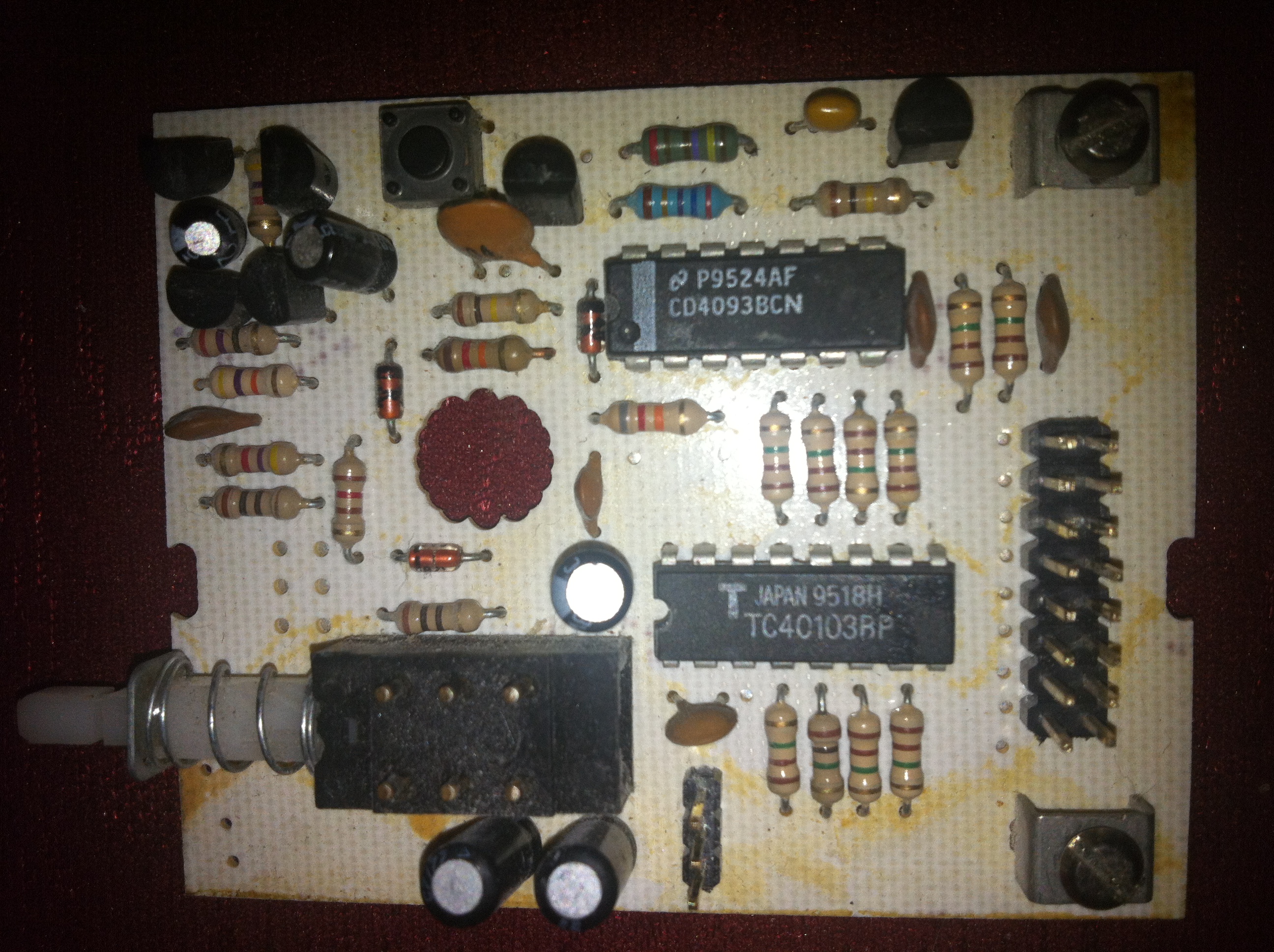

    W mieszkaniu jest domofon ale nie dziala .Chcialbym go wymienic na inny dzialajacy .Mam jeden tylko mam problem z podlaczeniem i wogole nie moge znalezc zadnych symboli ani producenta.Instalacja jest 6 zylowa (bialy,niebieski,zolty,zielony,brazowy i szary)Bardzo prosze o pomoc w okresleniu modelu lub jak to podlaczyc:zalaczam zdiecie Jak podłączyć 6-żyłowy domofon bez oznaczeń producenta?

    Płytka ze zdjęcia jest częścią unifonu cyfrowego, więc musisz określić, czy masz w bramie sieć cyfrową (najczęściej 2-żyłowa) czy analogową (np. 6 żyłowa). Jeżeli sam tego nie potrafisz to wrzuć tu zdjęcia:
    1. kasety przywoławczej (przy drzwiach wejściowych do budynku)
    2. unifonu, który na 100% działa, czyli np. u sąsiada

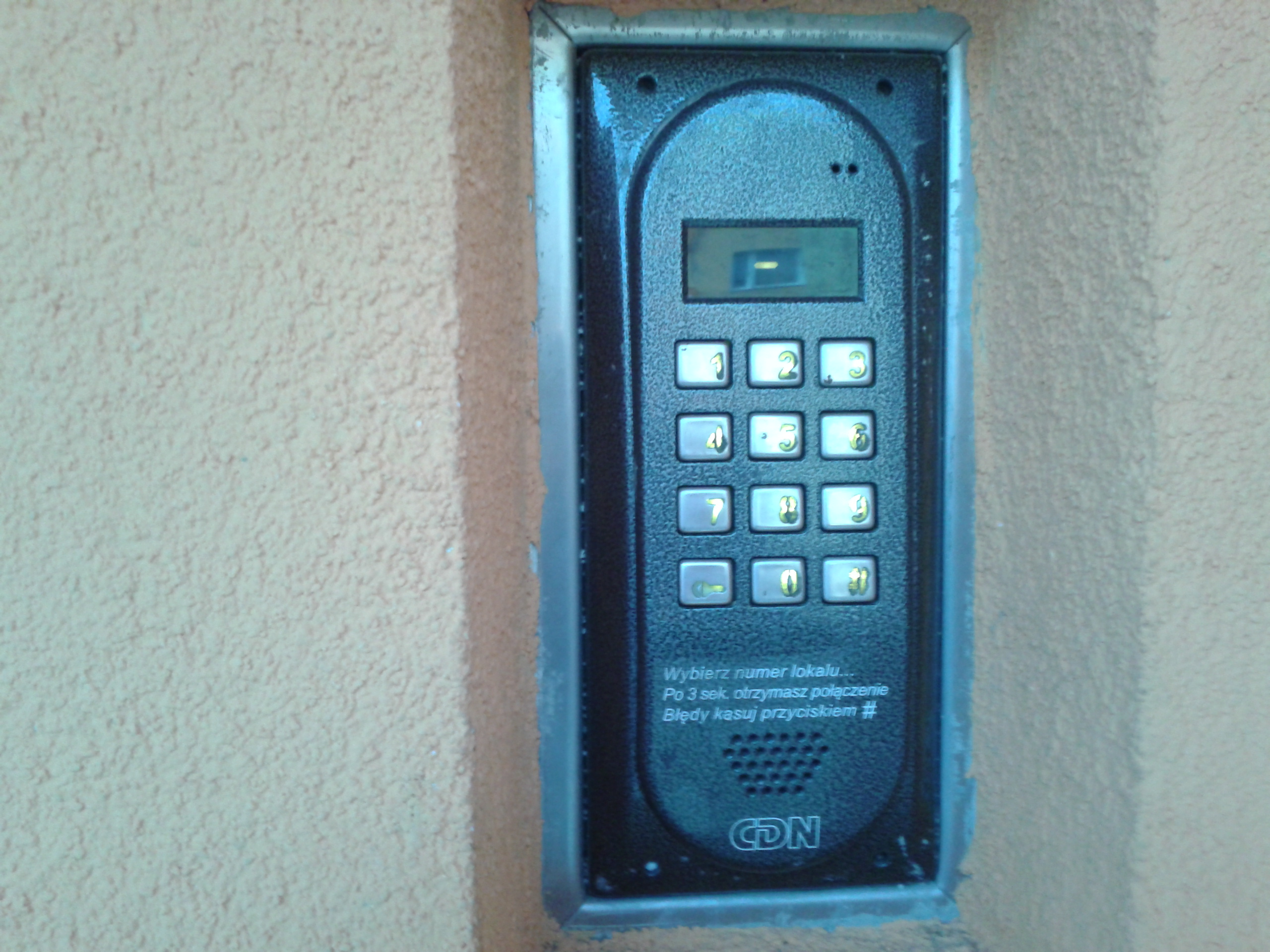

    Niestety nie umiem okreslic jaki to unifon jestem laikiem w tym temacie.Załączam zdjecie domofonu przy wejsciu.Mam nadzieje że to pomoże w rozwiązaniu problemu.Zgóry dziekuje. Jak podłączyć 6-żyłowy domofon bez oznaczeń producenta?

    Na pierwszym zdjęciu ewidentnie widać unifon cyfrowy z dwoma zaciskami. Zatem te 6 kabelków to pozostałość po starym systemie. Wykorzystaj tylko dwie żyły na których jest zasilanie.
    Swoją drogą to dlaczego nie ma na nim ustawionego numeru mieszkania (zdjęte jumpery).
    Dodam tylko, że unifon cyfrowy dopiero się uruchamia jak ktoś wywoła twoje mieszkanie. Normalnie po podniesieniu słuchawki jest cisza.
