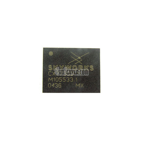

    mam pytanie jaki element jest odpowiedzialny za zasieg w SE T630? i gdzie go szukac, i jak wyglada? jesli ktos ukazalby mi to na zdjeciu to bylbym podwójnie wdzieczny

    glownie za zasieg odpowiedzialny jest PA (power amplifier) ale na brak zasiegu moze skladac sie jeszcze duuuzo innych rzeczy od wgrania nowego softu do mikro pekniec na plycie PCBKtóry element jest odpowiedzialny za zasieg w SE T630?

    W se najczesciej pomaga czyszczenie anteny. Sa switche i koncówki ale padaja zadko (głównie z przyczyn zewn. - korozja itp.). Za zasieg w t630 odpowiada antena, konektor ant. zewn., switch, PA, układy bloku radiowego, power meneger, procesor, oprogramowanie. Zaczynasz od softu, radiofix, czyszcenie kontaków antenowych, grzanie układów, na końcu jak nic nie wyszło to odkładasz na półke na przyszłość lub na części.
