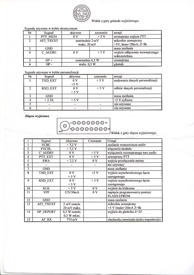

  • #14 750255
    zxc
    Posty: 8
    i opis wejść do hx9226

  • #16 766059
    generator
    Posty: 499
    Pomógł: 28
    Ocena: 32
    Na dzień dzisiejszy to bez problemów czytam radio,z zapisem jeszcze mi nie wychodzi (może nie w tym programie próbowalem, zgłasza jakis parametr odnośnie mocy mu nie pasuje) z braku czasu nie podejmowalem dalszych prób .osobiśie używam innego interfejsu niż ten powyżej ale jak nie będzie mój działał to wykonam i ten.
  • #17 774737
    generator
    Posty: 499
    Pomógł: 28
    Ocena: 32
    No i w końcu udało się, radio komunikuje się w obie strony. Swoją drogą nie spodziewałem sie takich problemów ponieważ zakłócić komunikację w tym sprzęcie może każdy komunikat na ekranie i należy wpinać interf. w odpowiednim momencie.
    ( nie może być podłączony na "stałe")Jeśli ktoś będzie miał jakieś problemy oczywiście
    pomogę.
