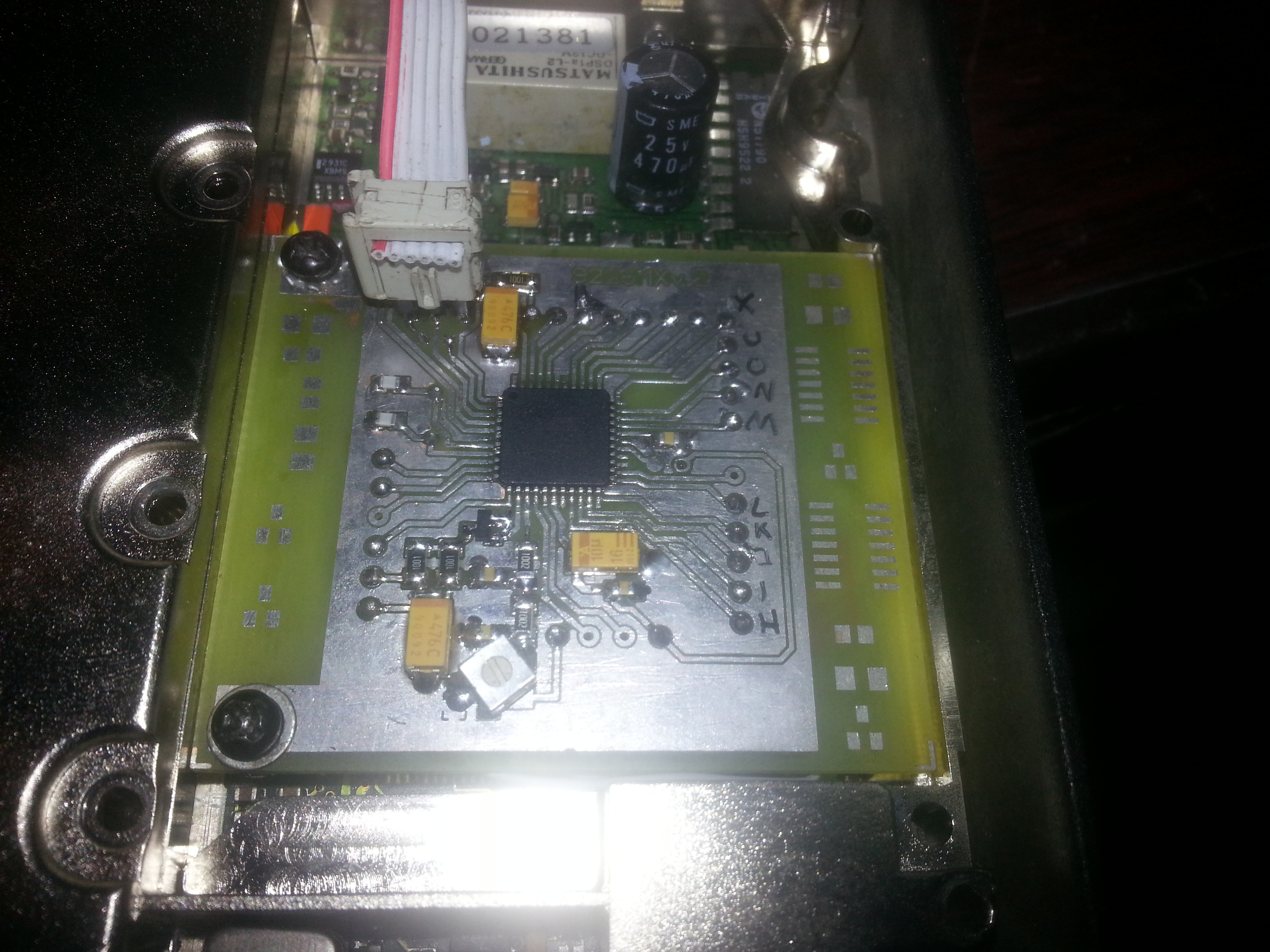

    W związku z tym że temat przeróbki alcatela 9226/ 9227 MX nie jako umarł to postanowiłem założyć własny.
    Wykonałem płytkę z mikrokontrolerem AVR którą włożyłem w miejsce płytki akcesoriów alcatela. Połączenia zrealizowałem analizując wnikliwie płytkę kolegi SQ6ADE który również podejmował się przeróbki tego radiotelefonu. Soft pod AVR'a staram się męczyć w bascomie. Aktualnie mam problem z obsługą syntezy UMA1014.
    Próbuję na sztywno ustawić częstotliwość odbiorczą by sprawdzić czy radio w ogule odbiera. Ale nic z tego. Ustawienie przez syntezę częstotliwości 446012500Hz powinno skutkować pojawieniem się odsłuchu po podaniu nośnej na f= 434857500 ale niestety radio jest głuche. Załączam wszystko co udało mi się rozszyfrować i pomierzyć. Jeśli znajdą się chętni to myślę że dużo zdziałamy razem w temacie.

    A ja zacięcie znalazłem ale brak mi wiedzy programistycznej :) Powolutku każdy pojedyńczy element staram się ogarnąć. Wyświetlacz mam cały, klawiaturę też, głosność przez FX506 też już potrafię regulować, bistabil działa itd... ale nie potrafię programować... mam kilka sztuk 9226 i kilka 9227. Szkoda by się to poniewierało.. wiem że teraz chińczyka można kupić za grosze... ale satysfakcji się nie kupi... nawet nauczyłem się regulować napięcie strojące głowicę PWM'em. Fajnie że jest eeprom na płycie... można by tam było wpisać tablicę strojenia itp.. ahhh marzenia... no ale jakoś od kilku lat mi te 922X nie dają spokoju.

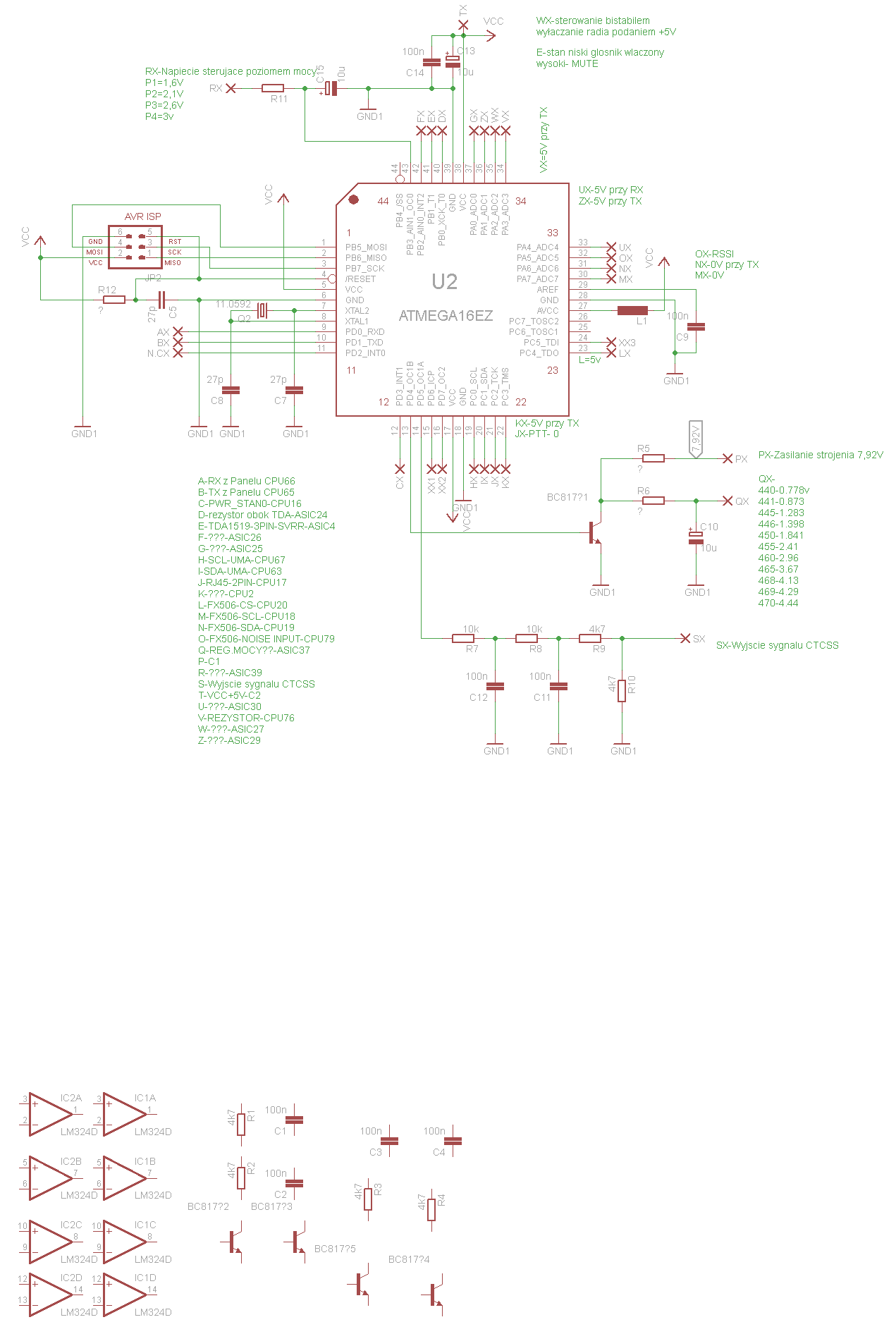

    Tak PLL ogarnąłem mam jeszcze problem z rozszyfrowaniem niektórych połączeń z Twojej płytki mianowiście punkty:
    F,E,D,G,Z
    Strasznie siada czułość od środka pasma w górę pomimo regulacji napięcia strojącego głowicę muszę z tym jeszcze powalczyć.
    I jeszcze kwestia TX bo PLL mi stroi tylko do 438MHz a potem nie może się zsynchronizować ...

    F załącza LDO napięcia strojenia, a G - LDO napięcia regulacji mocy. Zwykłe włącz/wyłącz - pin 5 LM2931.
    D - wg. mnie do pomiaru któregoś sygnału m.cz, albo z FX506 (pin 17) albo z wejścia TDA. Mam schemat tego fragmentu mniej-więcej rozrysowany ale niekompletny, w wolnej chwili jeszcze się temu na spokojnie przyjrzę, bo nie jestem pewien.
    Cały czas mam problem z ogarnięciem strojenia, nie wiem czy to UMA nie reaguje na dane czy ze strojeniem coś nie tak. Czy sama zmiana napięcia strojenia głowicy, bez zmiany jakichkolwiek innych parametrów powinna coś zmieniać? Wg. mnie tak, ale u mnie to działa jak chce 8-O .
