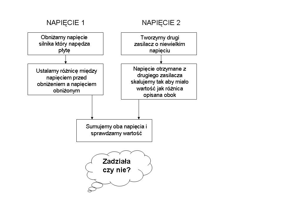

    HMM. przeszukalem cala elektrode w poszukiwaniu wiadomosci jak zrobic kontrole pitch w zwyklym odtwarzaczu CD. jednak za kazdym razem uzytkownicy pisali o procesorach i takich tam. Mam jednoczesnie pytanie czy czas utworu numer sciezki itd. jest zapisany na kazdej klatce plyty i wyswietlacz pokazuje tylko odkodowane te infeormacje czy np. funkcja pokazywania czasu pozostalego do ukonczenia utworu to tylko wynik kalkulatorow w jakistam mikroprocesorach. nie mam zamiaru sie z procesorami bawic. Jesli w.w. dane sa zapisane na klatkach plyty to powinno sie udac. wpadlem na pomysl kontroli obrotow silnika. Mianowicie obnizyc napiecie na silniku(ustalmy ze to bedzie napiecie I) a jednoczesnie doprowadzic drugie zrodlo zasilania(napiecie II) tak zeby przy polozeniu srodkowym potecjomtera suma napiecia I i napiecia II byla rowna napieciu I przed obnizeniem jego wartosci. Nizej zamieszczam cos jakby schemat zeby bylo wam latwiej zrozumiec o co mi chodzi. :) co o tym sadzicie?? da sie czy sie nie da??

    Silnik napędzający płytę nie jest silnikiem DC, i jego prędkość nie zależy od przyłożonego napięcia.
    Jest to trójfazowy silnik sterowany falownikiem, i jego ruch badany jest przy pomocy halotronów.
    O prędkości wirowania decyduje częstotliwość falownika.

    OK dziekuje wam ze mnie uswiadomiliscie i ze nie robilem eksperymentow na moich cd'ach. wszystko z nimi jest wporzadku tylko tak kontrola predkosci -.- no coz jescze raz wam dziekuje za uswiadomienie a Tobie nemo07 za linka i podpowiedz. :) pozdrawiam
