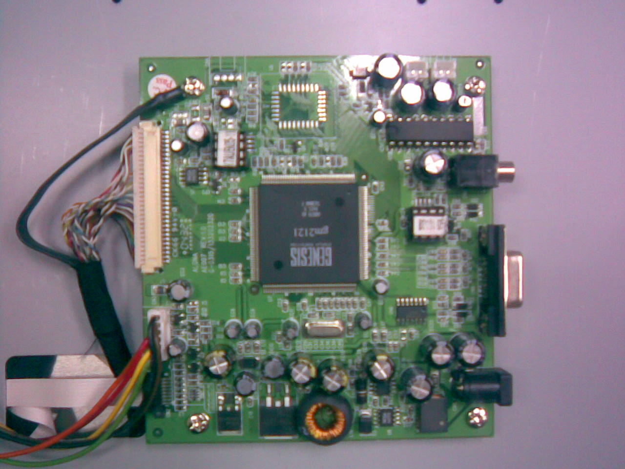

    Model M191 płyta sygnałowa Alona AE007 z scalerem gm2121 ,brak reakcji na klawisze i podłączenie do komputera , wyświetla tylko testy .Dwie kosci pamięci eeprom z naklejkami 17AUEN05-101 i BQ101-05A .Może na poczatek ktoś dysponuje wsadami do nich.

    jesli pisze NO SIGNAL - matryca rozpoznana.
    problem w plycie
    Zobacz czy dochodza imp.synchro.?
    czy nap. LoadHigh: 3,3V i 2,5V dochodza do pamieci
    podgrzej gm... do 300 st C potem niech stygnie 20 min w temo.pokojowej
    * prawdopod. sa to odpowiedniki 24LC32 i 24LC04
    bowiem gm ...zawsze "chodzil" w parze z FM24C16 i wiekszą AT49F001NT
    - 39F010 firmy SST
    *tą ostatnia zawsze trzeba było podgrzac goracym powietrzem pomagało w 80%
    * porownaj ich datasheety 24lcxx z odpowiednikami na plycie
    sczytaj na programatorze wsady ze starych > sprawdz sume kontrolną ...podstaw czyste ..moze sam zapisze???
    1. THE MONITOR DOES NOT SWITCH ON WHILE THE SIGNAL IS TRANSMITTED.The LED does not light up, the screen and/or backlight lamps do not glow. Probably the module does not exit thesleep mode 1. Press “POWER” button on the monitor two times. If the monitor has switched on (green LED and/or thescreen has lit up), check up VGA signal circuits:check up presence of horizontal and vertical synch pulses at “HS” and “VS” control points correspondingly. In casethere are no synch pulses check up soldering quality of R103, R104, R105, R106, C103, C104, DD102 elements; checkup correctness of installation of the XP101 mate.If the monitor does not switch on “ check up connection of the keyboard and its faultlessness, spilling circuit ofthe processor R227 C203 (at “RES” there should be +3.0...+3.3 V) and check up contents of the DD203 microcircuit.
    gdzie DD203 to flash..
    np. w Sony stosuja jako flash AT49F001N-70 (128k*8 1Mbit)= M29W010B
    zas wsad jest w AT49F040A-70 (512k*8 4Mbit) > jest w starych CD-RW LG

    Napięcia są wszystkie , sygnały dochodzą do scalera , matryca sprawdzona z inną elektroniką sprawna.Dioda power swieci czerwonym i zielonym brak reakcji na klawiaturę.Po podłączeniu matryca pokazuje rózne testy (paski , szachownica , krata itp.)Może ktoś dysponuje podobną elektroniką (zdjęcie) na sprzedaż.
