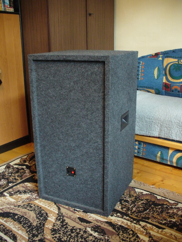

    Posiadam obudowy o objętości 120L (netto) i chciałbym wykarzystać je do zrobienia głośnych (efektywnych) nadstawek. Chiałbym użyć do tego celu głośników Beymy. Do jednej komlumny wpakowałbym 2x 12GA50 i jakiś driver (dość tani) z cięciem nawet kolo 7/8 kHz, taki żeby dobrze przenosił najwyższe tony. Kolumna wytłumiona jest gąbką. Nie ma jeszcze w niej bassreflexu, ale myślę że spokojnie 4 rurki o śred. 7cm i dł. 11cm. moge tam dać.
    Co sądzicie o takim wykorzystaniu tych obudów??
    Dodam że w przyszłości zrobiłbym do tego zestawu także mocne i efektywne subbasy...
    A tutaj link do tej Beymy: http://www.elmuz.com.pl/sklep/download/12GA50.pdf
    Proszę o opinie i o rady jaki driverek do tego użyć ( taki góra 100zł ) :)
    Pozdrawiam!!!

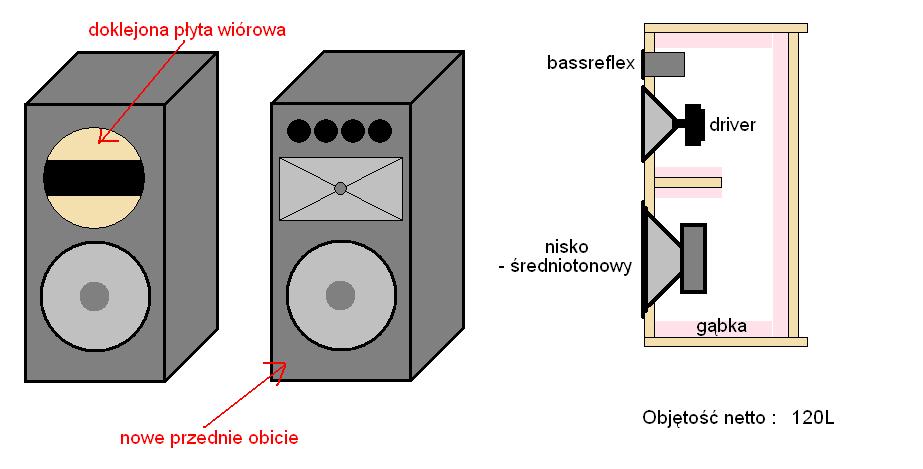

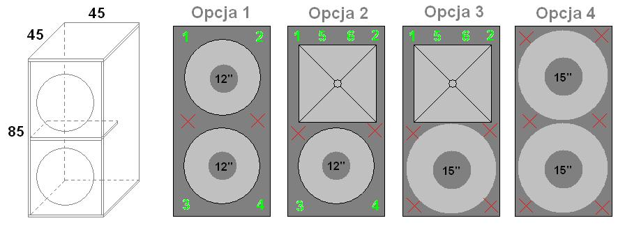

    Zastanawiam się może by dać 1 dobry głośnik 12" lub 15", a w miejsce jednego otworu (otwory są pod głośniki 12") dać jedną dużą kwadratową tubę z driverem, tylko czy istnieją tuby o wymiarach min 30/30 ??
    Rysunek najlepiej przedstawi to co chcę zrobić:
    (Tam gdzie są czerwone krzyżyki nie moge nic "wsadzić" bo wypada tam wzmocnienie obudowy, a gdzie zielone numery moge dać bassreflex)
    Serdecznie proszę o porady, a punkty za pomoc się posypią :D
    Mocne kolumny (górki) na dyskoteki i małe plenery
    P.S Aby było jasne proszę o odpowiedzi np: opcja 1, bassreflex 1,4
    Chciałbym jeszcze dodać, że przewidywany driver do tego to selenium 210ti lub ten najnowszy, którego jeszcze niema :D - 220ti
    i jeszcze jedno interesuje mnie żeby ten niskotonowiec miał minimum 200 W RMS i 98 dB skuteczności minimum :D:D:D Proszę o porady jaki wybrać w tych cenach co podałem :)

    Wg tego rysunku nie ma gdzie w ogóle upchnąć drivera :) Tubę taką żeby zapchać dziurę po głośniku 12" dostaniesz ale będzie więcej kosztować niż byś nowe paczki zrobił, no chyba, że jakąś chińską (chodź chińskie są prawie zawsze szerokie a niskie np 42x14cm więc bym nie liczył).
    Co do efektywności tak bardzo nie patrz na to bo może sie okazać ze głośnik mający 95dB/w zagra głośniej od takiego co ma 98dB/W tej samej mocy np przy 300W.
    ja dalej proponuje celestion te1225 plus driver może go tam jakoś upchniesz a jeżeli będziesz kupował 4 szt to pewnie dostaniesz jakiś rabat (przynajmniej na przesyłkę).

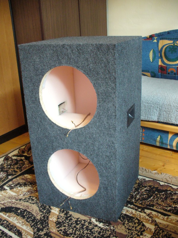

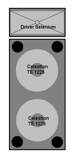

    No to chyba bede musiał dać 2x 12" i nie kombinować, a bassreflexy dam tak jak w pierwszym rysunku w opcji 1. Dla drivera zrobie taką malutką obudowę i będzie leżała na tej o której cały czas mowa (może ją przykręcę do niej), nawet dobrze bo w tej małej umieszcze zwrotnice...
    Tak to będzie wyglądało:
    Jeszcze pytanko: Jakie długie te bassreflexy i jakie średnice??? (Ja dysponuje rurkami o średnicy 7cm i długości 11cm) Będą pasowały żeby takie 4 włożyć w jedną obudowę, czy inne kupić???
    P.S A może jakieś inne 12" poleci ktoś takie raczej do 300zł
    Dołanczam zdjęcia tej obudowy może jakieś inne pomysły ktoś ma... Mile widziane propozycje - oczywiście punkciki też się posypią :D

    Możesz zrobić tak ze driver w osobnej obudowie na górze A co do rur 7cm bedzie ok trzeba by tylko obliczyć długośc dla typowego strojenia dla te1225 czyli w okolicy 50-60Hz TE1225 kosztuje 285zł Za ok 300zł są jeszcze beymy SM212 309zł i cała armia głosników od eminence ale te1225 bedzie chyba najodpowiedniejszy

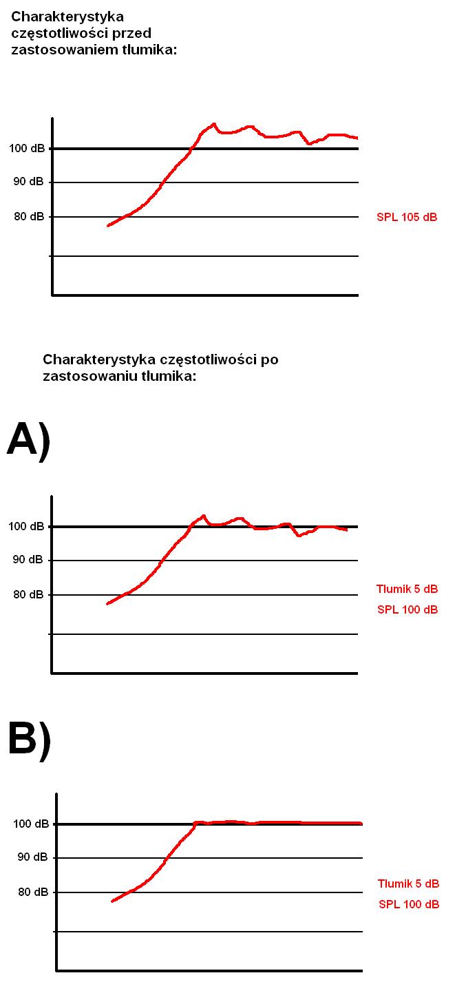

    Mam jeszce jedno pytanie dotyczące tłumienia Drivera:
    Jak to jest z charaktrystuką częstotliwości po stłumieniu??? Czy tak jak w przypadku A) czy w przypadku B)???
    Dołączam rysunek:

    Nierówności charakterystyki zostają :)
