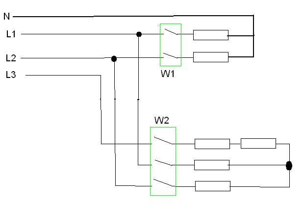

    CZy dobrze podłaczyłem nastepujce grzalki, aby wylacznikami w1 i w2 regulwoac moc grzewczą? Jedna grzałka ma moc 1kW. Gdy:
    właczony w1 = mam moc grzewczą 2kW
    gdy wlaczony w2 = moc =4kW
    gdy oba wlaczone, mam 6kW.
    Napiecie zasilania trójfazowe 3x230V(fazowe). Własnie jak w jakiś instrukcjach jest napisane napięcie 3x400VAC, to chodzi o to ze fazowe jest 230V...a miedzyfazowe 400VAC? CZy dobrze schemat narysowałem. Proszę o odp.

    Moc zestawu załączonego W2 wynosi 2,5kW.
    Przy załączeniu wszystkich grzałek otrzymasz 4,5kW.

    Przy W2 dolne grzałki dostają napięcie znamionowe (założyłem, że są na 230V) i mają moc znamionową po 1 kW. Dwie grzałki połączone szeregowo mają po połowie napięcia i w obwodzie płynie o połowę mniejszy prąd. Moc pojedynczej grzałki jest równa 1/4 mocy znamionowej. Są dwie, więc 1/4+1/4 daje 1/2.
    Prościej
    P = U²/R więc dla szeregowego połączenia
    Pz = U²/Rzastępcze R zastępcze = R+R -> 2R
    Pz = U²/2R
    Pzdr.

    Zestaw szeregowy. Wszystko wyjaśną załączniki. Jeśli połączysz w ten sposób, możesz zmieniać co 1kW. W-1 = 1kW , W3 = 2kW , W2 = 3kW , W2+W1 = 4kW , W2+W3 = 5kW , W1+W2+W3 = 6kW.

    Ale ja to musze rozwiązac na dwoch wylacznikach.a nie na trzech,dlaczego nie moga byc te dwie grzalki rownolegle?

    Równolegle mogą być. Musisz tylko zwrócić uwagę na obciążalność włącznika.

    :arrow: Mariusz Ch. - To trzeba policzyć nieco inaczej. Grzałki włączane przez W2
    są włączone między fazami. Tam nie ma zera. Jak są to takie same grzałki
    to moc nie będzie taka sama jak przy włączniku W1. Tam są włączane pomiędzy
    fazy a zero.

    Grzałki są takie same.To w koncu jakie będą moce dla grzalek z wlacznikiem W1, a jakie z wlacznikiem W2?
    Chce konkretnie uzyskac nastepujuaca konfiguracje: jak W1 wlaczony to moc 2kW, jak bedzie w2 to moc 4kW, a jak oba wlaczniki to 6kW. Czy ktos mi moze pomoc?? Jesli ktos wie jak je podlaczyc, to nie ch narysuje. ja juz przedstawilem swoją konfiguracje, a jedyna zmianą bedzie ustawienie tych dwoch grzalek co byly szeregowo...na równolegle

    O ile mnie pamięć nie myli , punkt wspólny gwiazdy jest na potencjale N :cry:. Gwiazda jest niesymetryczna, więc dodatkowo podłącz punkt wspólny do N. Będzie dobrze.

    Tak, tam gdzie jest punkt wspólny czterech grzałek daj N. No i jak pisałeś te
    dwie grzałki co są szeregowo to połącz równolegle.

    Nie wiem w czym tkwi problem. Punkt wspólny gwiazdy ma potencjał N (zero). Napięcie pomiędzy poszczególnymi fazami i tym punktem ma wartość 230V. W przypadku obciążenia symetrycznego nie ma problemu i nie trzeba podłączać tego punktu. Prąd przez dodatkowy przewód nie popłynie.
    W przypadku obciążenia niesymetrycznego (masz w jednej gałęzi odbiornik o dwukrotnie większej mocy) łączymy punkt wspólny z N w celu zapewnienia prawidłowego rozpływu prądu. Część prądu będzie płynęła przewodem N.
