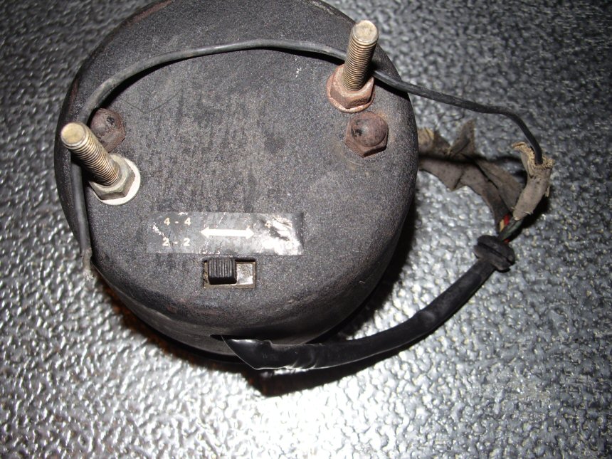

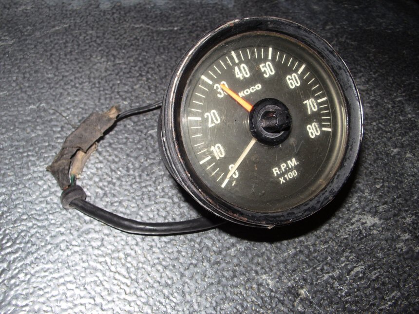

    Mam obrotomierz uniwersalny firmy Koco i chce go zamontować w trabancie(silnik 2 cylindrowy, 2 suwowy, 2 cewki).
    Z obrotka wychodzą 4 kable
    zielony - ?
    czerwony - ?
    czarny - masa
    biały - podświetlenie
    Z tyłu jest przełącznik
    4-4,2-2 <-> 4-3,2-3
    Jak to podłączyć i ustawić?

    Witam.Czerwony to będzie "+",zielony to przewód do cewki zapłonowej na styk połączony z przerywaczem.Przełącznik trzeba wybrać położenie eksperymentalnie.

    Już tak podłączałem i wskazuje ledwie do 3000, i bardzo wolno reaguje na zmiane obrotów.

    W trabancie masz dwa przerywacze a impulsy ściągasz z jednego więc więcej nie wykręcisz.P

    Połącz wyjścia z przerywaczy diodami (wysokonapięciowymi) w kierunku zaporowym i podłącz do nich obrotomierz (między diodami)

    Ktoś kiedyś mówił że zamiast tych diod można dać oporniki 700 - 750 ohm.
    Czy to prawda można tak zrobić?
