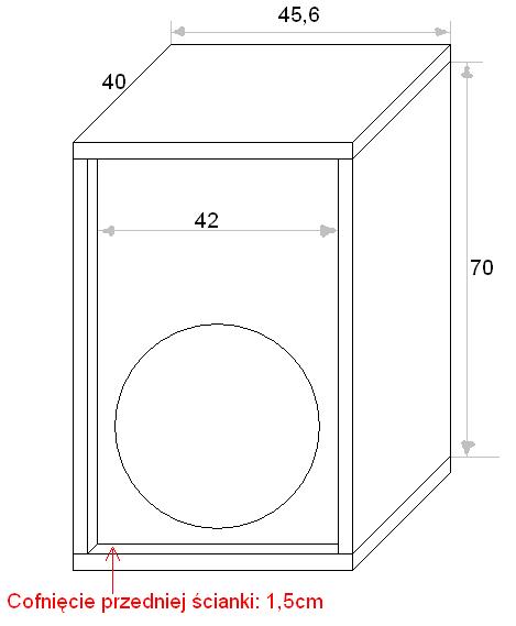

    Witam serdecznie mam prośbę. Posiadam w/w głośniki w ilości 2 sztuki chciałem zrobić kolumny 3 drożne na tych głośnikach. Ponieważ jestem kompletnym laikiem w tych sprawach potrzebuję: wymiarów kolumn przy płycie grubości 18 mm, jakich głośników użyć średnio i wysoko tonowych i oczywiście jak zrobić zwrotnice lub gdzie kupić i jaką. Za wszelką pomoc bardzo dziękuję i proszę pamiętać że jestem laikiem więc proszę używać jasnych określeń dla mnie :)

    Proponuje takie rozwiązanie jeśli chodzi o głośniki:

    Jeśli chodzi o obudowę to dość dobra będzie płyta wiórowa - daję rysunek:
    Jak zbudować 3-drożne kolumny na STX GDN-38-300-8-AE? Wymiary, głośniki, zwrotnice
    Obudowe posklejaj na łączeniach vikolem lub klejem polimerowym i poskręcaj wkrętami (tak co ok. 10 cm). Wytłum ją gąbką o grubości 2/3 cm na każdej ściance. Pamiętaj aby nawiercać cieniutkim wiertłem zanim zaczniesz skręcać! Jeśli wyjdą gdzieś nierówności to zaszpachluj zwykłą szpachlówką do drewna. Nie wiem czym będziesz to oklejał...
    Potrzebne kawałki o grubości 1,8:
    4x 70/40 cm
    4x 70/42 cm
    4x 45,6/40 cm
    Do tego 4 rurki bassreflex (po 2 do jednej kolumny) o średnicy ok 7 - 8 cm i długości ok 10 cm
    P.S To że ten STX ma 300W RMS - nie kieruj się tym lepiej nie przekraczaj 200W RMS albo pogłaśniaj z "rozumem" i patrz czy nie ma już dość...
