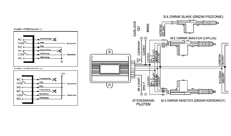

    Kolega kupił alamr Exus i centralny zamek. Alarm podpieliśmy i wszystko ładnie działa tylko nie wiemy jak podłączyc do niego centralny. Poniżej przedstawian schemat kabli od alarmu do centralnego i schemat centralnego. Jak by ktoś był życzliwy i powiedział gdzie podpiąć kable od alarmu ( zamykanie i otwieranie) do centralnego będę wdzięczny. Czy muszę podpinąc plus i masę w centralny czy wystarczy jak tylko wepnę kable sterujące od od alrmu do centralnego.
    dzięki za wszelką pomoc.
    Juhas

    Dwie masy sterujace z alarmu wepnji odpowiednio w brazowy i bialy do centralnego zamka .

    Tak podpiołem ale w tedy tylko centralny sie otwiera a nie zamyka.

    Oczywiście sterownik zamka musi mieć własne zasilanie + sterowanie z alarmu jak wyżej.

    jaki masz model tego exusa ??

    Exus V10.
    Podpinałem tak jak kolega wyżej napisał czyli otwieranie i zamykanie do tych kabli (biały i brązowy) ale tylko sie otwierał (albo zamykał juz nie pamiętam)

    Z alarmu wychodzi 6 przewodow do sterowania centralnym zamkiem . Pomaranczowe zostaw bez podlaczania , zolty, zolto-pom. podlacz do masy , pozostale dwa na sterownik centralnego zamka .Odpowiednio jeden na bialy drugi na brazowy

    Proponuje sprawdzić czy jest sprawny ten centralny zamek tzn nie podpinając alarmu sprawdzić czy jak podasz masę na brązowy a potem na biały to jest jakaś reakcja ze strony centralnego. Jeżeli nie ma to wskazywało by to na wadliwą centralkę centralnego zamka.
    A może wyjście z alarmu jest wadliwe. Sprawdź czy jest tam podawana masa w czasie zamykania i otwierania odpowiednio na białym i biało-czarnym
