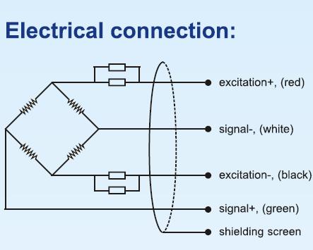

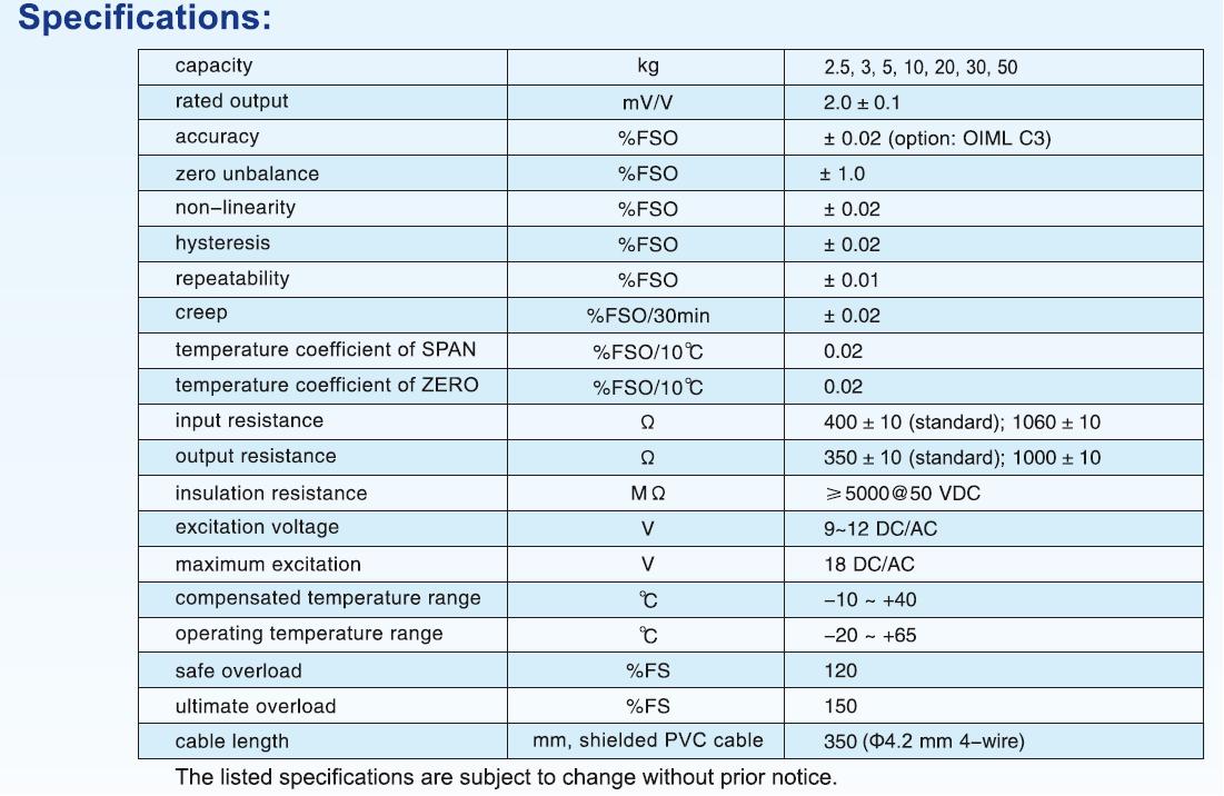

    Mam czujnik o parametrach podanych na zdięciu i teraz mam pytanie jak obsłużyć ten tensometr? rozumiem że Excitation +- to zasilanie które wynosi 9-12V natomiat jak dokonać pomiaru siły?Jak mam rozumieć Input resistance)rezystancja wejściowa 350Ω) oraz output resistance(rezystancja wyjściowa 400Ω)?Czy to oznacza że przy braku sił rezystancja wynosi 350Ω a przy sile maks czyli 20kg 400Ω.Będe wdzięczny za wyjaśnienie mi tego zagadnienia
    • Jak obsłużyć czujnik tensometryczny z rezystancją 350Ω/400Ω? 2.JPG (19.4 KB) Musisz być zalogowany, aby pobrać ten załącznik.
    • Jak obsłużyć czujnik tensometryczny z rezystancją 350Ω/400Ω? 1.JPG (121.06 KB) Musisz być zalogowany, aby pobrać ten załącznik.

    To jest Mostek. Tu nie mierzysz rezystancji tylko napięcie. Tak mi sie tylko zdaje ale może mam rację że dla pełnego zakresu kilogramów to napiecie signal z mostaka przy zasilaniu 10V będzie 20mV.

    Ok w takim razie co oznacza input 350Ω output 400Ω i rated output mV/V = 2?

    2 mV/V to chyba zakres mostka (patrz mój post wyżej) bo wyjście mostka zależy od jego zasilania. Gdy zasilisz mostek z 10V to 100% wyjścia to będzie 20mV. Tak mi sie wydaje i nie traktój moich postów jak wyroczni ;-).

    Przeliczenie jest proste jak drut :wink:
    2mV/V oznacza czułość (przekładnieę) mostka tzn. przy nominalnym obciążeniu czujnika (20kg) sygnał wyjsciowy równa się 2mV na każdy V zasilania czyli dla zasilania 10V będzie równy 20mV. Z proporcji łatwo wyliczyć ile mV będzie przy jakiej masie.
    2[mV/V]*10V / 20[kg] = x[mV] / 1[kg]
    Przy obciążeniu zero sygnał z czujnika powinien wynosić zero (+-1%). Jak jest wiecej czujnik jest uszkodzony (prawdopodobnie przez przeciążenie). W karcie katalogowej tego czujnika są podane wszystkie najważniejsze parametry wraz z błędem nieliniowości (bardzo mały).
    Osobna sprawa to zmierzenie takich małych napięć (~20mV i 10V zasilania - na 100g masz 100uV przyrostu napięcia). Żeby uzyskać więcej jak 500 działek pomiarowych nie wystarczy juz płytka uniwersalna i zwykły wzmacniacz operacyjny bo napięcia mierzone będą na poziomie 50uV (a to już jest na poziomie szumu elektronicznego :wink:).
    Przy nieobciążonym tensometrze 20mV może bć abyś wiedział czy czujnik jest podłączony, czy kable nie sa pourywane. Więc może wzrastać od 20mV w górę.
    Jak dla 10V zasilania napięcie wyjściowe jest wieksze od 20mV (dużo większe ponad 80%) przy obciążeniu 20kg to czujnik jest do wyrzucenia. I nie może wzrastać powyżej tych 20mV (dla 10V zasilania).
    oraz jakim "odbiorem" możesz obciążyć wyjście mostka
    Wyjścia tego mostka się nie obciąża :wink:. Rezystancja wyjsciowa to paramter który sie przydaje przy obliczaniu wzmacnaczy pomiarwych oraz rezystancji pracy równległej czujników.

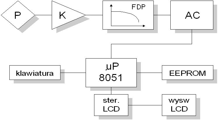

    Poszperałem troche i znalazłem prace dyplomową wagi układ wygląda mniej więcej tak:
    Gdzie P-przetwornik
    K-wzmacniacz 100V/mV
    FDP-filtr dolnoprzepustowy
    A/C-przetwornik ADS1212
    I nie wiem które roziązenie jest lepsze/łatwiejsze nie zależy mi na super dokładności.A może zastosować przykład z pracy dyplomowej tylko zamiast ADS1212 dać AD7730?

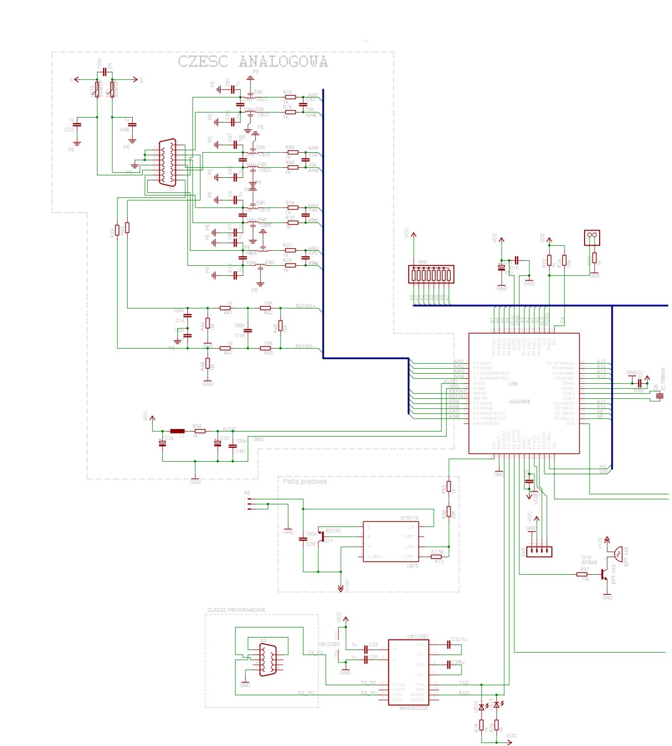

    Nie wiem jaki uC wykorzystujesz ale w ADuC845,7,8 masz już wszystko co potrzeba. AD7730 to układ dosyć drogi (do precyzyjniejszych pomiarów). ADuC848 kupowałem ostatnio w Gliwicach (38zł). Do niego podpinasz lcd, prostą klawiaturkę oraz MAX232 i masz super wagę :wink: . Zresztą ten uC można dostać jako sampla z Analoga. Bawienie się ze wzmacniaczami, filtrami wolę zostawić dla bardziej "zawziętych, wytrwałych i doświadczonych" elektroników.
    Poniżej przykład użycia ADuC848 do pomiaru sygnału z czterech czujników naraz.
    • Jak obsłużyć czujnik tensometryczny z rezystancją 350Ω/400Ω? waga.JPG (146.21 KB) Musisz być zalogowany, aby pobrać ten załącznik.
