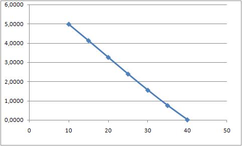

    Zrobiłem na dzielniku napięcia i z jednym wzmacniaczem operacyjnym.
    Mostek rezystancyjny do pom. temp. termistor NTC10k
    Funkcja napięcia z dzielnika od temperatury jest liniowa.
    Jako wzmacniacza użyję LM358 z zasilaniem 9V.
