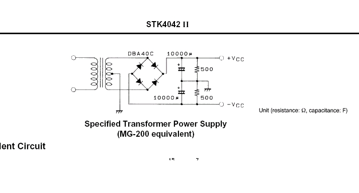

    Jeżeli sprzęt nie był trzymany w piwnicy między węglem a kartoflami, to zwykle nie ma powodów żeby w nim cokolwiek wymieniać. Nie uwierzę żadnemu człowiekowi który twierdzi, że 20-letni kondensator jest z gruntu do niczego.
    zmierz sobie moc tego wzmacniacza znamionowa którą będzie w stanie oddac wg normy PN przy regulatorach na 0 volum na max obciązeniu znamionowym
    103W przy obciążeniu jednego kanału, 98 przy obciążeniu obu.
    i wtedy kolega marian przyzna racje ze przedwzmacniacz jest słabiusieńki bo koncówka mocy daje tylko wzmocnienie prądowe a nie napięciowe:-) i do ksztaltu charakterystki wnośi znikomo mało:-)
    A g...o prawda :-). Przedwzmacniacz w WS504B akurat jest zasadniczo wtórnikiem, jego wzmocnienie wynosi 0. Poza układem regulacji barwy dźwięku, całe wzmocnienie, zarówno napięciowe jak i prądowe jest "objęte" w stopniu wzmacniacza mocy - STK4044.
    spójrzcie sobei w aplikacje stk i zobaczcie jaka jest minimalna wartośc pojemności w zasilaczu dla tej kości:-)
    Nie minimalna, tylko "zalecana". Z resztą 2x10000uF widnieje w notach wszystkiego od STK4040 o mocy 70W, po 200-watowego STK4050, więc informacja ta jest raczej czysto poglądowa.

    Tu sie nie zgodzę. Nie raz wymieniałem kondensatory w starych polskich sprzętach i zawsze różnica była słyszalna o ile nie wręcz kolosalna.
    Kondensatory elwy do czołówki nie należa, po 20 latach elektrolit potrafi wywietrzeć. Najwięcej daje wymiana kondensatorów w sprzężeniu zwrotnym (poprawa brzmienia dolnego pasma) oraz wymiana kondensatorów sprzęgających poszczególne stopnie.
