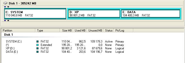

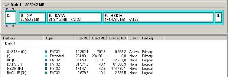

    Mam dysk twardy podzielony na 3 partycje FAT 32 programem Partition Magic.
    Na tych partycjach mam systemy operacyjne: na pierwszej Win ME a na drugiej Win XP.
    Pod XP wszystko jest w porządku z partycjami, wykrywa je prawidłowo i wszystko jest ok.
    Po Windowsem ME jest natomiast problem, wykrywa mi 2 partycje, natomiast 3 nie.
    W moim komputerze jest widoczna jako dysk lokalny (nie ma etykiety tej, która jest widoczna pod XP), ale nie mogę go otworzyć bo wyskakuje komunikat ze dysk jest niesformatowany.
    Dodam ze jak uruchomię komputer z dyskietki startowej i odpalę DOS, to tam wszystkie partycje są widoczne, bez problemu, łącznie z poprawnymi pojemnościami.
    Dołączam Screenshot z programu Partition Magic pod ME i pod XP.
    Jak naprawić niewidoczną partycję FAT32 w Windows ME? Jak naprawić niewidoczną partycję FAT32 w Windows ME?
    Czy wie ktoś co sie stało i co mam zrobić, żeby pod ME można było bez problemów na tej partycji działać?

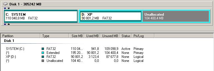

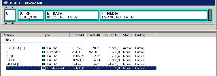

    pobawilem sie troche iloscia partycji i ich wielkoscia i doszedlem do wniosku, ze ostatni dysk logiczny nie jest wykrywany pod windowsem ME - bez wzgledu na jego pojmnosc. Ciagle jest ta sama sytuacja, pod XP wszystko jest ok, a pod ME ostatnia partycja jest nie widoczne. Teraz to wyglada tak pod XP:
    a pod ME:
    Sytuacja jest troche dziwna bo pod ME ostatni dysk w Partition Magic widoczny jest ciagle jako: "unallocated" - bez wzgledu na ilosc i wielkosc partycji. Gdy mialem natomiast jedna podstawowa partycje ME wykrywal ja poprawnie.
    pozdrawiam
