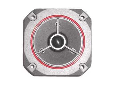

  • #21 4279448
    hacker
    Posty: 1172
    Pomógł: 21
    Ocena: 29
    z polaryzacja wiem jak jest, a kondensatory ja wiem, po tylu latach jeszcze sa w pełni dobre :?:
    #22 4279451

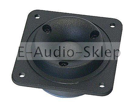

    mczeslaw
    Poziom 36  
    Posty: 2641
    Pomógł: 338
    Ocena: 107
    Ten głośnik wygląda tak....
    Jak wytłumić głośnik wysokotonowy w kolumnach Alton 70W do 91-92dB?
    Ale ma taki wystrój
    na 200 % to foliowe MKSE to ich typ.
    one są wieczne, to nie elektrolity.
    Jadynie uderzenie młotkiem może je uszkodzić
  • #23 4279487
    hacker
    Posty: 1172
    Pomógł: 21
    Ocena: 29
    aha, głośnik wiem jaki to jest, ale myslalem o gdwk 9/120 czyli ten z 1 foty bo ten 2 ma zdaje sie 88dB tylko, nie bedzie troche za malo ?
    a kondensatory... troche duże one są, jak znajde to kupie nowe a jak nie to zostawe te bo chcem wytrawic płytki do zwrotnic do tych altonów
    #24 4279512
    mczeslaw
    Poziom 36  
    Posty: 2641
    Pomógł: 338
    Ocena: 107
    ten drugi to sie nie nadaje
    mi tylko chodziło o zaprezentowanie kolorystyki .
    taki jak na fot1, ale ubarwiony jak na fot2 nazywa się GDWK9/80/5 i ma zastosowanie w fobrycznych mildtonach.
    ten czarny też by pasił, tylko by nie pasował stylistycznie do obręczy na basie i średnim
