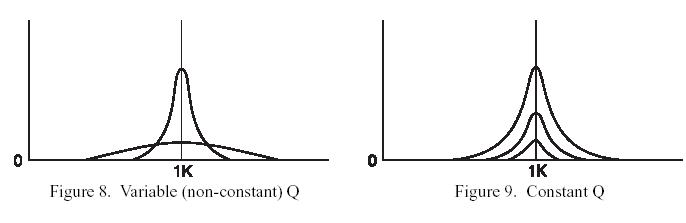

    Jest jeszcze jedna sprawa: constant Q. To taka mała dygresja do korektorów. Jeśli zakładamy że korektor ma wycinać częstotliwości sprzęgu powinien to robić z "głową". Przypuszczam że mowa np. o 1 kHz .... szerokość pracy takiego filtra powinna być stała w całym zakresie regulacji poziomu danej częstotliwości, czyli przy -5 dB szerokość powinna byś identyczna do - 15 db (patrz rysunek!).Wtedy możemy mówić o wycinaniu sprzęgu a nie o całkowitej zmianie barwy...

    Tak dokładnie chodzi mi o wycięcie a nie o zmianę barwy.Hmm.Kolego Pawle troszeczkę nie rozumiem tego wykresu:(Nie wiem czy dobrze to rozumiem ale popraw mnie jakby co.Czyli jak np.postanowiłem podciąć 1khz to gdybym zjechał potencjometrem na sam dół to cały czas powinno obcinać ten 1 khz?

    Pozwoliłem sobie obrócić rysunek. Zobacz że przy constant Q wycinanie korektora jest tak samo szerokie przy wartościach małych jak i dużych i to jest wspaniałe. Wycinając na marnych korektorach zmieniamy barwę bo szerokość cięcia nie jest stała. Nikt nie jest w stanie powiedzieć co tak na prawdę taki korektor wycina przy -1 dB a co przy -15dB...

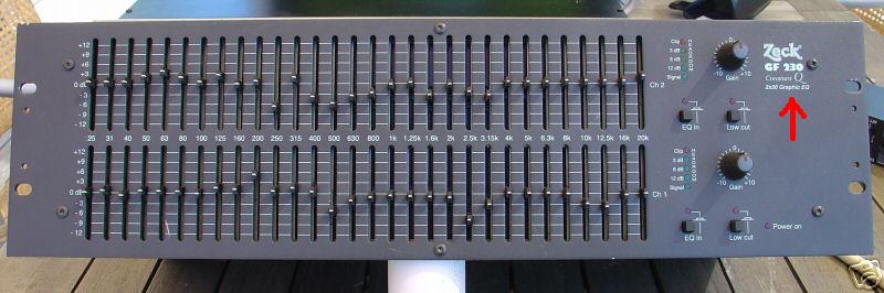

    Ale nie zrozumieliśmy się.Wykresy które przedstawiłem to wykresy dla korektora graficznego. Zwykłe ( czytaj- tanie) korektory zmieniają szerokość w zależności od położenia suwaka i to na każdym paśmie. Przy grafikach z constant Q każdy filtr nie zmienia szerokości. Jest to bardzo ważne. Nie wiem np. czy Behringer ma stałą szerokość filtrów (śmiem wątpić) ale drogie korektory np. Klark Teknik na pewno. Korektor ze stałą dobrocią działa o niebo lepiej - kto miał z tym do czynienia wie o czym mówię. W załączniku przykład solidnego grafika... (jak się dopatrzysz odczytasz constant Q)

    Nie miałem do czynienia za wiele z korektorami ale dzieki za rady doświadczonych kolegow.Juz chyba zrozumiałem ten wykresik.Dzieki Paweł.

    Dzięki Paweł.ko, już wiem o co Ci chodzi! Cenna uwaga! Ja miałem na myśli poprostu parametr który modyfikuje szerokość pasma na którym dokonujemy cięcia lub podbicia.
