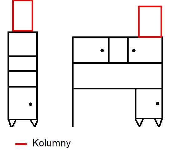

    zioom128
    Posty: 47
    Ocena: 2
    Dziękuje za dobrą rade jutro wybiorę się po gąbkę (moja ciocia pracuje w specjalnym zakładzie :P ) a co do magnesów i membran to jakis czas temu było, na membranach sie nie znam ale sądząc po twoim podpisie masz w tym doświadczenie. A jeśli chodzi o odsłuch to najlepiej żeby było je dobrze słychac w całym pokoju, jako przykład gdzie dobrze słychać bas podałem kanapę, czasami nawet kolumny wprawiają ją w drgania, zależy od muzyki. Wiem ze to stary badziew i od tych kolumn nie można dużo oczekiwać ale jak juz je mam to mam zamiar coś z nimi zrobic. Stoją w bardzo małym pomieszczeniu przeznaczonym na komputer, 9m2. Najlepiej dorzuce rysunek jak to wygląda. A jeśli stoją na wysokości odsłuchu słysze bardzo mało basu, więc stoją pod sufitem.
    Rysunek jak to wygląda
    Ustawienie kolumn Tonsil zamkniętych 45W – jak poprawić bas i akustykę pokoju?

    Moja rada dla ciebie jak chcesz inwestowac w te kolumny .Kup szpachle samochodowa ,troche wkretów,tube silikonu i czarnej farby .Silikonem uszczelnij od srodka wszystkie szpary . Wkretami z zewnatrz poskrecaj scianki.Potem wszystkie wkrety, szpary ,ubytki zaszpachluj .Dotrzyj papierem sciernym i pomaluj.Stare wytlumienie zostaw w spokoju bo nowe i tak ci w niczym nie pomorze uwierz mi . Jest full tematow tego typu na elce .Najwiekszy bojkot robi ci ten nieorginalny glosnik .Ta obudowa i wytlumienie jest zestrojone pod glosnik który wymienilem w pierwszym poscie .Zaraz jeszcze ktos ci napisze zebys wymienil kable na grubsze to ci sie bas polepszy .Kompletna bzdura i wydawanie pieniedzy w bloto.Zeby uzyskac dobre stereo musisz postawic kolumny co najmniej 2 metry od siebie .A zeby uslyszec z nich bas po ustawieniu kolumn na wysokosci uszu musisz siedziec od nich co najmniej 4 metry . Pokoik masz pewnie 3 na 2,70. pozdrawiam

    Dziekuje za dobre rady. No z tym ustawieniem to klapa bo pokoj jest zastawiony. Głośniki w tych kolumnach są oryginalne, magnesy właśnie z takich samych głośników i przewinięte membrany. Kolumny grają nawet nawet tylko jeszcze je uszczelnie. A czy ktoś z was zna parametry tego głośnika i nazwe serii tych kolumn?
