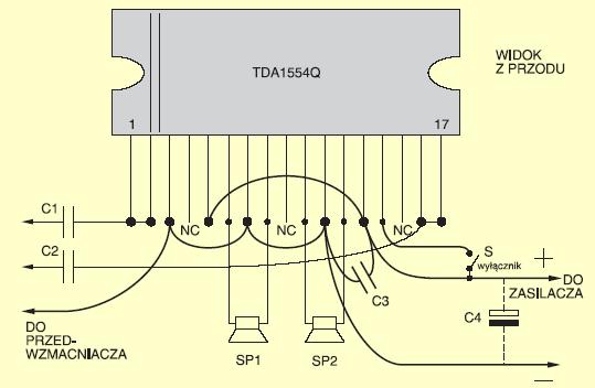

    Zrobiłem wzmacniacz na TDA1554Q.
    Chwilowo grałem tylko na jednym kanale bo nie miałem drugiego głośnika.
    Gdy zdobyłem głośnik i podłączyłem włączyłem wzmaka a w głośniku tylko piszczy :/. O co chodzi. Zwarcia nie ma. Słyszałem ,że do 4 nóżki w tym TDA można podczepić mały kondensator np: 1uF. Czy to naprawi problem??

    Układ się prawdopodobnie wzbudza, sprawdź jeszcze raz połączenia. Wrzuć może schemat to zobaczymy co i gdzie można poprawić. Można dolączyć kondensator do 4 ale w granicach 100 µF, służy on do tłumienia tętnień sieciowych zasilania lecz nie większych jak 2V.

    Robiłem kiedyś też wzmacniacz na TDA1554Q i czy podpiąłem tą czwartą nóżkę przez kondensator czy nie to nie, to nie odczułem ŻADNEJ różnicy, sprawdzałem nawet z różnymi pojemnościami kondensatora. Pokaż schemat z którego korzystałeś.

    Wzorowałem się na tym schemacie:
    Nieszczęsne TDA. Piszczy. Czy kondensator coś zmieni?
    I z leym kanałem jest super a w prawym piszczy tylko.
    A co do kondka to jak 2V? Ja go zasilam zasilaczem 12V i raczej kondka podczepie bo strasznie ten zasilacz ma zakłócenia. Ehh..
    Dodano o 16:23 , pamiętaj o edycji postu ! andre1979
    Kondek pomógł. zakłócenia są mniejsze ale spaliłem jeden głośnik i drugi zaczyna się jakoś dziwnie zachowywać.Przy basach zaczyna coś piszcześ i trzeszczy czasem.
    I czemu jak wezme do połowy możliwości wzmaka to juz się nie da słuchać bo głośniki trzeszczą strasznie?

    Bardzo możliwe że wina zasilacza. Czym to zasilasz?

    Zasilaczem AT od starego kompa. 12+ 12- 5+ 5- GND

    Ciekawe czy ten zasilacz AT trzyma parametry. Trochę lat to on pewnie ma.
    Może sprawdź chociaż jak zachowuje się napięcie zasilacza po obciążeniu.
    Choćby żarówką samochodową. Ten wzmacniacz pociągnie trochę prądu.
    Może zasilacz przysiada.
