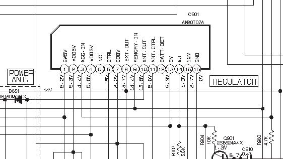

JVC KD-S891R – schemat, napięcia na złączu CD, AN80T07A, brak reakcji mechanizmu
