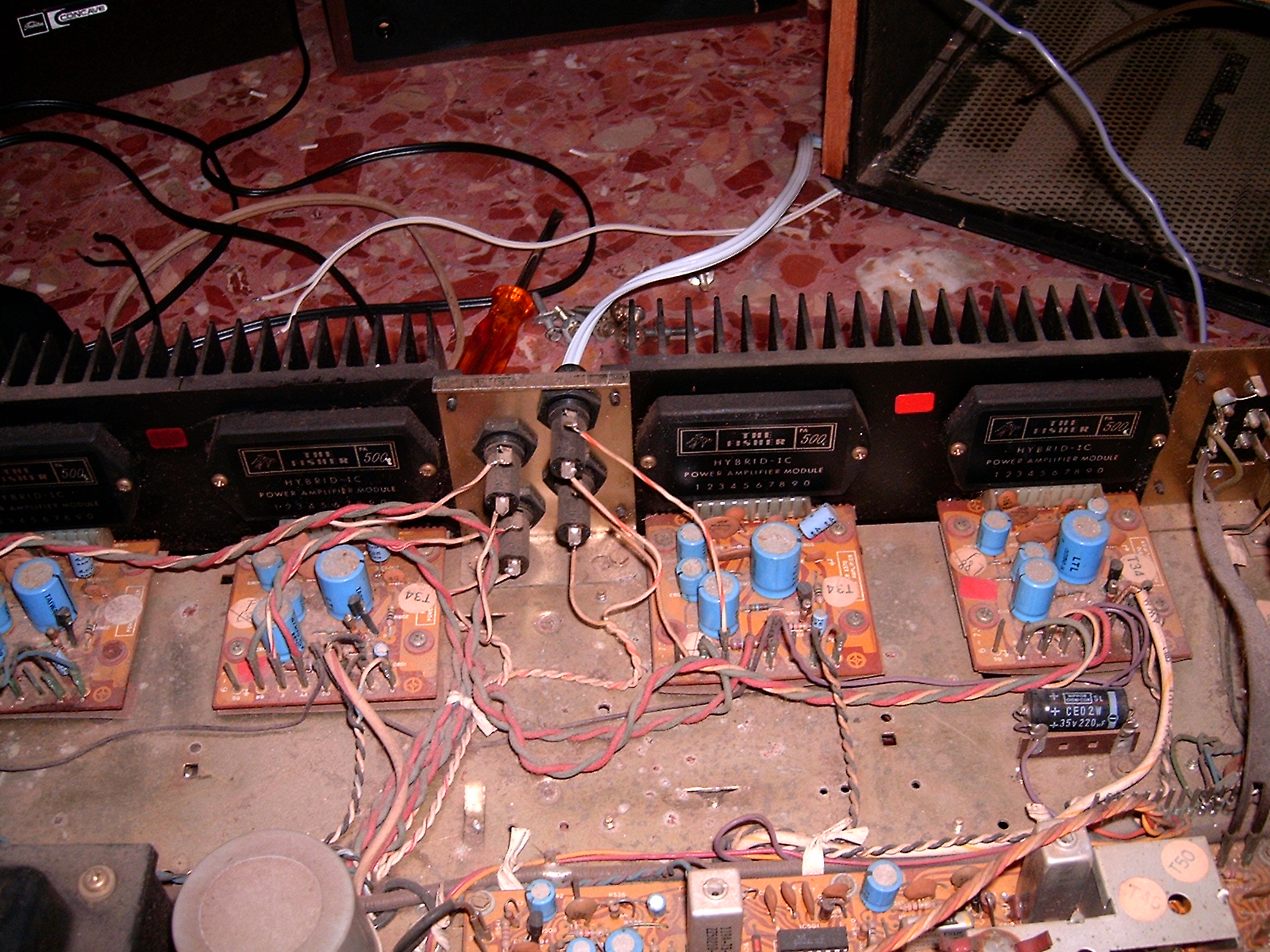

    Od wczoraj jestem w posiadaniu "fisher 404" :D
    Jest jednak problem z prawym kanalem, a raczej z dwoma "FRONT",
    "REAR" :(
    Wzmacniacz posiada cztery koncowki mocy: (sorki za brud poniewaz zdjecia
    robilem przed wyczyszczeniem, parenascie lat na strychy robi swoje)
    Niedziałający kanał. Fisher 404. Membrana wygina się.
    Koncowki wygladaja na dobre, napiecie zasilajace jest wporzadku (26.1V) ale...
    na wyjsciu "FRONT" znajduje sie prad staly 2.8V i po podlaczeniu
    glosnika membrana wygina sie i tak zostaje jednak slychac bardzo cicha muzyke.
    Na wyjsciu "REAR" jest az 4.4V i po podlaczeniu glosnika membrana wygina sie bardziej i nie slychac zadnaj muzyki.
    Sprawdzalem na radiu, AUX i sytuacja jest taka sama.
    Wie ktos moze co sie moglo stac???

    Nie bardzo rozumie,koncówki wyglądają na dobre to wcale nie znaczy ze sa dobre.Nie znam tej chybrydy to ze napięcie zasilania jest to nic dziwnego.Jeżeli drugi kanal jest sprawny to porównaj napięcia na wyjsciu czy tez na wszystkich koncówkach i bedziesz wiedzial więcej.

    A czy kolega umie czytac???
    W poscie powyzej jest napisane jakie sa napiecia.
    A jezeli nie to napisze jeszcze raz.
    Sprawdzane na oscylu:
    FRONT right- napiecie stale 2.8V (niepoprawne)
    FRONT left - amplituda normalna
    REAR right - napiecie stale 4.4V (niepoprawne)
    REAR left - amplituda normalna
    Mowiac "Koncowki wygladaja na dobre" mialem na mysli
    ze po diagnostyce wizualnej nie zauwazylem zadych przepalonych
    elementow ani sciezek.

    A te dwa prawe są na jednym radiatorze? Są przykręcone do radiatora na mikke? Może radiator do czegoś dotknął? Jak nie to raczej uszkodzenie wewnątrz kostki i nic się nie zrobi.

    Wszystkie koncowki sa na dwóch oddzielnych radiatorach przykreconych do obudowy.
    Sprawdzilem i nic niczego nie dotyka.
    Jednak jedyne co mi sie nie podoba to gdy
    sie przesuwa albo dotknie obudowy miernikiem, oscylem lub palcem czasami przerywa.
    Moze pomoc podkladka z miki?
    A i mam juz zamuwione zamienniki STK032.
