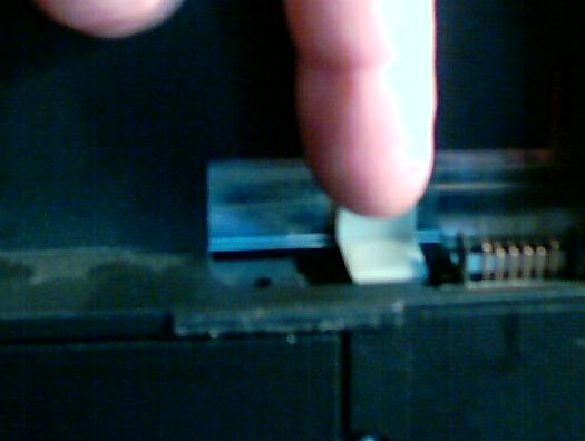

    Koszyk z dyskiem wyjmujemy naciskając szary przycisk, znajdujący się pod baterią.
    Jeżeli koszyk jest poobłamywany, to wyciskamy go paluszkiem.
    Jeżeli to nie pomoże, to niestety, musimy odkręcić od spodu 8 śrubek i zdjąć klawiaturę.
