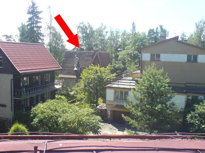

    Potrzebuję udostępnić internet do budynku, który znajduje się za domkiem wskazanym na rysunku strzałką.
    Dobór anten WiFi do połączenia na 100-200m z przeszkodą w linii widzenia
    Odległość to jakieś 100...200m. Gdyby nie ten budynek to anteny widziały by się bez problemu. Myślałem o ciągnięciu kabla, ale wówczas przechodziłby przez posesje sąsiadów i mogłyby być problemy.
    Jak dobrać anteny, jakie kupić, jak się je ustawia.
    Chętnie poczytam i zasięgnę Waszej opinii.
    Mariusz

    Ustawia sie tak, zeby sie widziały. Wiec musisz postawic maszt nad tym domkiem, lub z boku.

    No właśnie się nie da za bardzo bo maszty musiałyby być z 5m w górę, albo i więcej.
    Przez dachówki WiFi nie przejdzie?

    Za domkiem widać drzewa także potrzebny był by Ci jakiś maszt + antena kierunkowa 13-15 dbi starczy.

    Nie, chodzi mi o maszt antenowy.
    Wifi przez dachówki przejdzie.

    Maszt już jest postawiony (anteny telewizyjne na nim wiszą) teraz tylko kupić anteny. Jakieś konkretne modele? Jaki to może być koszt?
    Jak ustawić anteny, żeby się dobrze widziały, fizycznie samemu ich nie widząc?

    Nie kupuj anten z allegro.
    Polecam anteny z dipolu, anteny kierunkowe.
    Anteny ustaw tak aby się widziały.
    Pamiętaj o drzewach by nie zasłaniały.
    http://www.dipol.com.pl/sklep/a712425.htm od razu z 5m kabla i złączem.

    Drzewa nie mogą zasłaniać, ale domek może?

    Domek również nie.

    Co mi przeszkadza? Drzewa, domek? Czego na drodze pomiędzy antenami być nie może, a co jest dopuszczalne? A może jakieś mocniejsze anteny?
    --- edit ---
    Chyba znalazłem najlepsze rozwiązanie: na pierwszym budynku antena będzie zainstalowana na maszcie antenowym, natomiast druga antena zostanie zamieszczona na maszcie 3-4 metrowym postawionym obok budynku. W tej sytuacji nic nie będzie stało na przeszkodzie i anteny będą bezpośrednio się widziały.
    Czeka mnie założenie obu anten, i przyznam się, że robię to po raz pierwszy.
    Dlatego mam kilka pytań.
    1. W jaki sposób stwierdzić poprawność nakierowania na siebie obu anten?
    2. Czy te anteny posiadają bezpośrednio interfejs wyjściowy ethernet (jedna antena wpięta w bramę internetową, a druga bezpośrednio do komputera przyłączanego użytkownika, czy może potrzeba jeszcze dodatkowego sprzętu?

    1.Nakierowanie mozesz zrobic "na oko" - wiazki nie sa az tak waskie, zeby nie trafily. Jak zrobisz link to mozesz sile sygnalu sprawdzac programowo, np netstumbler'em lub programem dostarczonym przez producenta sieciowki, i ew skorygowac ustawienie anten.
    2. To jest tylko antena - musisz miec jeszcze podlaczone urzadzenie radiowe. Potrzebujesz dwóch Access Pointow (AP) - beda mialy wyjscie ethernet.
    Jezeli nie masz sprzetu, to kup od razu router z AP. Rozdzieli ci internet w domu, a przez wifi dla znajomego.

    A nie przez przypadek jednego AP z możliwością podłączenia zewnętrznej anteny (potrzebowałbym z wbudowanym modemem ADSL)? Z drugiej strony przecież wystarczy chyba wewnętrzna sieciówka WiFi PCI z możliwością podłączenia zewnętrznej anteny. Zgadza się?
Dyskusja dotyczy doboru anten WiFi do połączenia na odległość 100-200 m z przeszkodą w linii widzenia, jakim jest budynek. Zalecane jest zastosowanie anten kierunkowych o zysku około 13-15 dBi zamontowanych na masztach, tak aby anteny miały bezpośrednią widoczność, unikając zasłonięcia przez drzewa i budynek. Przejście sygnału WiFi przez dachówki jest możliwe, jednak przeszkody takie jak budynek i drzewa powinny być wyeliminowane z linii widzenia. Do poprawnego ustawienia anten można wykorzystać pomiar siły sygnału za pomocą programów takich jak NetStumbler lub oprogramowania producenta karty sieciowej. Anteny same w sobie nie mają interfejsu Ethernet i wymagają podłączenia do urządzeń radiowych, np. dwóch Access Pointów (AP) lub routerów z funkcją AP, które zapewnią połączenie Ethernet i rozdzielenie internetu. Możliwe jest także użycie jednego AP z możliwością podłączenia zewnętrznej anteny oraz wbudowanym modemem ADSL, a po drugiej stronie karty WiFi PCI z możliwością podłączenia anteny zewnętrznej.
