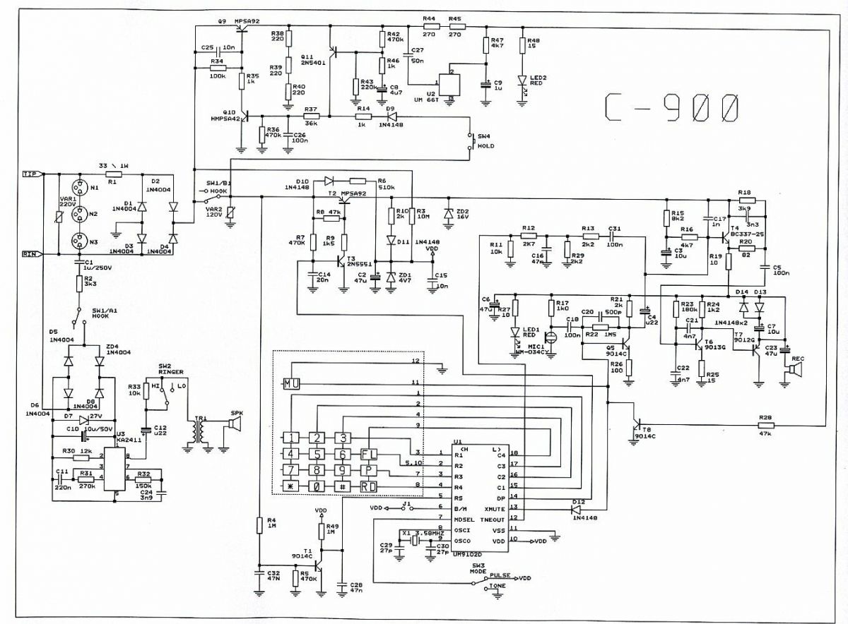

    Cześć
    Mam pytanie odnośnie telefonu Cyfral c-900, szukałem w bazie usterek ale nie znalazłem informacji z takimi objawami jakie można zaobserwować w moim telefonie. Po burzy telefon dziwnie się zachowuje, świeci czerwona dioda i jak podniosę słuchawkę to jest normalny sygnał po wybraniu numeru
    dzwonimy i się dodzwonimy ale jak odłożymy słuchawkę to tel nie odłącza linii, ktoś jak do mnie dzwoni dostaje sygnał o zajętości mojego telefonu. Wyciągnięcie kabla z linii telefonicznej i ponowne podłączenie go do telefonu resetuje telefon i znowu możemy wykonać połączenie. Dodam że przyciśnięcie przycisku pod słuchawką (tego co ma rozłączyć połączenie) wycisza słuchawkę ale linia jest dalej podłączona mimo tego że dzwoniąc wcześniej odłożyliśmy słuchawkę.

    Masz uszkodzony tranzystor MPSA92, są tam dwa takie. Sprawdź je, bo jeden na pewno jest uszkodzony.

    Sprawdziłem wszystkie tranzystory i diody -wyglądają na sprawne, pozostał nie licząc rezystorów i kondensatorów
    U1 - HM91020
    UM2- 66t
    U3 - ML8205
  • #8 4092440
    zybex
    Pomocny dla użytkowników
    Posty: 15919
    Pomógł: 2094
    Ocena: 2939
    U2 - UM66t - to układ scalony w obudowie tranzystora. Jest to melodyjka (najczęściej UM66T19 "Dla Elizy"), którą włączamy komuś aby zaczekał chwilkę, bo np. mamy kogoś zawołać.
    ML8205 - to dzwonek, czyli to co słychać jak telefon dzwoni.
    U1 - to układ odpowiedzialny za wybieranie.
    Ps. Radziłbym odłączyć na próbę tą część z T9 i U2. Nie jest ona potrzebna do normalnej pracy aparatu, a może wprowadzać taką właśnie usterkę.

    zybex miałeś racje, odłączyłem tą część która odpowiada za melodie i tel działa. Zastanawia mnie jednak to, co tam jest nie tak? może układ U1 - HM91020 jest powodem.

    Ale przecież ten układ U1 jest w innym obwodzie, więc nie rozumiem dlaczego go w ogóle podejrzewasz?
    Ps. Czy ty aby na pewno masz schemat?
    A czy jak świeci dioda, to melodia też gra w tym czasie?

    Ludzie przeciez tyle razy bylo pisane jak aparat po burzy to wymieniamy mpsa92 i mpsa42 gwarantuję że zadziala. Słuchawka z klawiaturą nie ma znaczenia możesz ją udpiąć a hold dalej będezie świecić Nauczyło mnie już życie że czasami nie warto mierzyć i sprawdzać tylko wymienić na nowe wychodzi taniej.

    Ok bardzo dziękuję za pomoc, zostawiłem ten telefon z odłączoną tą częścią z T9 i U2 jak pisał zybex i wszystko jest ok. Jeszcze raz dzięki

    Cześć, czy posiada ktoś schemat tego telefonu?
  • #18 19784721
    zybex
    Posty: 15919
    Pomógł: 2094
    Ocena: 2939
    Przypadkiem posiadam.
