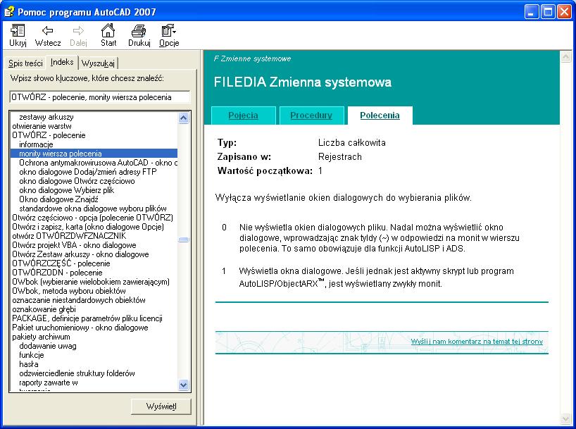

    znalazłem odpowiedz na moje pytanie w pomocy programu.
    Wpisałem "otwieranie plików" i mi wyskoczyło:
    Autocad 2007pl-problem z zapisywaniem i otwieraniem rys
    należy wpisać w wierszu poleceń FILEDIA 1 i po kłopocie.
