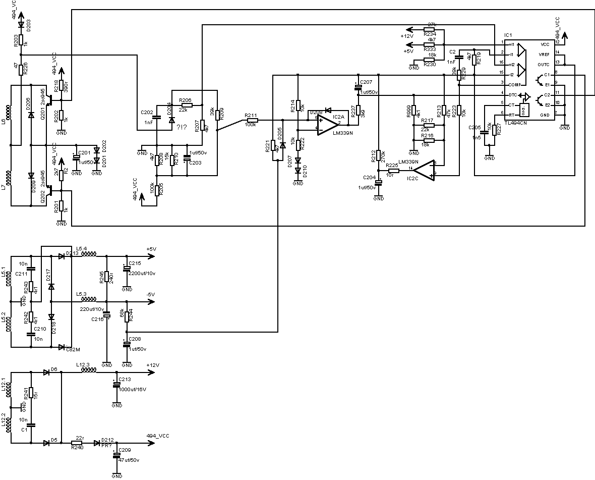

    Zasilacz ma służyć do zasilania driverów silników krokowych.
    Podłączyłem PR'ka pod nóżkę 1 494 i uzyskałem na razie napięcie 21V na gałęzi 12V i około 9V na 5V. Wyżej nie daje rady podregulować - potrzebne przeróbki :!: Swoją drogą ciekawe, że zabezpieczenie nadnapięciowe nie działa...
    Zamieszczam schemat zrysowany z płytki - mogą być błędy :|.
    Jak przerobić zasilacz AT (494) 200W na 33V i stabilne 5V?
    Usunąłem całkowicie napięcia -5V i -12V, łącznie ze zwojami na dławiku pierścieniowym oraz części "około komparatorowe" PowerGood'a...
    Schemat po modyfikacjach:
    Jak dobrze przenieść stabilizację z gałęzi 5V na 12V :?:
    (bo rezystor od +5v już wylutowałem)
    Chciałbym przewinąć trafo aby mieć większy prąd na gałęzi 12V, a 5V w ogóle usunąć i zbudować na bazie tego zasilacz o większej mocy (tak z 10A przy 30V). Przydało by się również naprawić zabezpieczenie nadnapięciowe i ustawić je na 33..35V. I nadprądowe na jakieś 15A.
    Będę chyba zmuszony wymienić diody na stronie pierwotnej gdyż są tylko na 2A, mam na oku MUR460 [4A/600V]. Diodę na stronę wtórną zaś - MBR20100 [2x10A/100V]. Tranzystorów kluczujących chyba nie ma sensu ruszać bo są teraz 2sc4106 [7A/400V], ew. mogę je wymienić na MJE13009 [12A/400V], ale czy jest sens ?!
    I proszę nie pisać, że się nie opłaca - zadanie które przed sobą postawiłem ma cel naukowy :).
    Próba - Halogen 50W/12V, połączenie zasilacza przez żarówkę 200W/230V.
    I kolejne przeróbki:
  • #6 4105687
    Szopler
    Posty: 570
    Pomógł: 7
    Ocena: 12
    Witaj ;).
    Po narysowaniu schematu (uff...) idzie dużo łatwiej!
    Pozbyłem się już całkiem napięcia +5V. Nowe +30 zamierzam (po przewinięciu trafa) puścić na ścieżki od 5 właśnie - są grubsze. Nie będzie to trudne, kwestia przelutowania 3-4 elementów.
    Jednak nadal nie wiem:
    - jak dobrze zestabilizować to nowe napięcie ?
    - jak naprawić i przestawić ograniczenie nadnapięciowe ?
    - jak przestawić ograniczenie prądowe (które działa i wyłącza zasilacz przy zwarciu) ?
    - czy warto wymieniać tranzystory kluczujące... (obecne 7A/400V) ?
    - czy wymienić kondensatory po pierwotnej z 220uf/200V na 470uf/250v ?
    Pozdrawiam!
  • #7 4105977
    Ptolek
    Poziom 36  
    Posty: 3224
    Pomógł: 318
    Ocena: 271
    1. Stabilizacja to najprostsza z tych 5 spraw. Po prostu odpowiedni dzielnik napięcia. Ważne jest odpowiednie wzmocnienie wzmacniacza błędu, aby tętnienia były minimalne, ale możesz się tym nie przejmować jeśli nie masz dużych wymagań co do jakości prądu, i jeśli zasilacz nie wydaje skwierczących odgłosów.
    2,3 - Te zabezpieczenia są podobne w różnych zasilaczach, ale jakoś ich jeszcze nie rozgryzłem, dużo myślenia. Nadnapięciowe jest łatwo zrobić, nadprądowe jest trochę dziwne i jak na razie nikt na tym forum nie umiał mi tego wytłumaczyć (może dlatego, że nikt nie próbował).
    4. Myślę, że warto zmienić, jeżeli koszt nie gra roli. Możesz też zmienić w razie uszkodzenia istniejących. Prądowo powinny wystarczyć te co są, ale liczy się też maksymalna moc strat, rezystancja termiczna, spadek napiecia na otwartym tranzystorze itp.
    5. Zawsze to mniejsze tętnienia. 220uF też wystarczy, ale stabilizacja będzie miała co robić i zapas napięcia na transformatorze musi być nieco większy.
    Na schemacie widzę, że stabilizacja jest podłączona do linii 12V a chciałeś przecież wykorzystać linię 5V i to całkiem słusznie.
    A co z dławikiem na rdzeniu pierścieniowym? Najlepiej byłoby go nawinąć od nowa, wystarczy jedno uzwojenie ok. 15zw. im grubszym drutem tym lepiej. Np. 4x1mm (czterema drutami).
    Uważaj z tymi żarówkami na stole/biurku bo się przypali laminat/lakier :).
    Ile zwojów zamierzasz nawinąć na uzw. wtónym?
    Jeśli chcesz uzyskać 300W, musisz zadbać o wytrzymałą termicznie izolację w transformatorze.
  • #8 4106767
    Szopler
    Posty: 570
    Pomógł: 7
    Ocena: 12
    Rozumiem, że chodzi o dzielnik na 1 nóżce TL494. Jakość prądu (sztywność) zasilacza jest dość ważna...
    Jakbyś mógł w wolnej chwili zaznaczyć na schemacie fragment odpowiedzialny za to zabezpieczenie to by mi ułatwiło ;).
    Koszt zawsze gra rolę. Myślę, że narazie poczekam i zobaczę jak się zachowują oryginalne...
    No to wymienimy...
    Wytłumacz mi to dokładniej bo sam się już zamotałem. Czy mam zostawić linię 12V jak jest do zasilania 494 a 5V przewinąć na 30V ?! Czy może usunąć wszystko oprócz obecnego 12V i przewinąć je na 30 ? Wtedy zasilanie 494 z zenerki?
    Dławik nawinę na nowo - to pewne. Obecne uzowjenie 12V ma 23 zwoje, 5V ma zwojów 9 (podwójny drut).
    W tym przypadku blat jest i tak do wymiany po moich wcześniejszych zabawach. Może się tylko tandetna tapeta przylepić do żarówki.
    Tego jeszcze nie wiem. Najpierw muszę odwinąć istniejące uzwojenie 5V bo zajmuje tam sporo miejsca. Policzyć zwoje i w ogóle zastanowić się czy nie zmienić trafa na mocniejsze / nie nawinąć od nowa łącznie ze stroną pierwotną. Moje największe wątpliwości dotyczą właśnie trafa...
    Na "zagrychę" ;) małe porównanie:
    LinkWorld 200W - Jak przerobić zasilacz AT (494) 200W na 33V i stabilne 5V?
    ENLIGHT 200W - Jak przerobić zasilacz AT (494) 200W na 33V i stabilne 5V?

  • #20 4152963
    Szopler
    Posty: 570
    Pomógł: 7
    Ocena: 12
    Właśnie przerabiam schemat, tak aby zamieścić jego wersję po dotychczasowych zmianach. Spojrzałem na ostatni schemat jaki zamieściłem w tym poście i zobaczyłem, że stała się rzecz "straszna" - wylutowałem gasiki RC które były na uzwojeniu 5V trafa... bo początkowo miało być tylko jedno uzwojenie... Tak więc na razie 2 błędy w moim postępowaniu.
    Jak się ma L3 z moich schematów do jednego komparatora (PG) bo nie mogę pojąć ?
  • #21 4152970
    Quarz
    Posty: 14357
    Pomógł: 1646
    Ocena: 629
    Szopler napisał:
    Pytanie - co dają miedziane taśmy, podłączone z jednej strony do pierwotnego, oddzielające uzwojenie pierwotne od wtórnego i co się dzieje jak ich zabraknie ?
    to są ekrany elektrostatyczne oddzielające uzwojenia. Te taśmy są dołączone do tego wyprowadzenia uzwojenia pierwotnego, które jest połączone z kondensatorem C107, a ten swą drugą okładzinę ma dołączoną do punktu połączenia kondensatorów filtru C105 i C106, czyli do stałego potencjału względem przewodu zerowego (ochronnego).
    Sądzę, iż po tych wyjaśnieniach tłumaczenie: "...i co się dzieje jak ich zabraknie?" jest zbyteczne.
  • #22 4153022
    Szopler
    Posty: 570
    Pomógł: 7
    Ocena: 12
    Tak też mi się wydawało - ekrany...
    Oto schemat po modyfikacjach.
    Na czerwono zaznaczyłem co wywaliłem niepotrzebnie i muszę przywrócić.
    Na zielono to co jest zbędne.
    Na niebiesko to co do czego mam wątpliwości, ale powinno chyba zniknąć z PCB.
    Proszę o weryfikację.
    Oczywiście ten 27k jest do +30V a nie 12...
  • #23 4153055
    Quarz
    Posty: 14357
    Pomógł: 1646
    Ocena: 629
    Szopler napisał:
    Jak się ma L3 z moich schematów do jednego komparatora (PG) bo nie mogę pojąć...
    uzwojenie L3 jest nawinięte na rdzeniu transformatorka sterującego bazy bipolarnych tranzystorów półmostka.
    W przypadku przepływu zbyt dużej wartości prądu następuje zmniejszenie wysterowania bazy odpowiedniego (z dwóch) tranzystora klucza, aż do wyjścia tego tranzystora z nasycenia, co skutkuje zmiejszeniem napięcia wyjściowego, a układ PG (zrealizowany na dwóch komparatorach układu LM339) wykrywając zmiejszenie się, czy zachwianie proporcji jednego z dwóch (+5,0V i +12,0V) kontrolowanych napięć, blokuje sterownik TL494.
    Ponowne jego odblokowanie możliwe jest dopiero po odłączeniu mu zasilania i ponownym rozpoczęciu procesu załączenia (razem z chwilowym blokowaniem układu przeciążeniowego - układ Deadtime w TL494), które możliwe jest dopiero po czasie ok. 2 sekund w którym nastąpi rozładowanie pojemności kondesatorów w obwodzie z których jest ten układ zasilany.
    Pisałem o tym ostatnio TAM.
  • #24 4153080
    Szopler
    Posty: 570
    Pomógł: 7
    Ocena: 12
    No to ok bo ja scalaka nie wylutowałem całkiem, tylko pozbyłem się samego wyjścia PG tego co idzie na mainboard normalnie - spójrz na schemat...
  • #25 4153131
    Quarz
    Posty: 14357
    Pomógł: 1646
    Ocena: 629
    dioda D221 na pewno musi być wylutowana, ponieważ napięcie o wartości 30V podawane na zasilanie TL494 jest zbyt duże.
    Natomiast proponowane do usunięcia elementy: R221 i D205 muszą pozostać, jeśli układ ma spełniać swoje zadanie, ale należy też pozostawić elementy których nie uzwględniłeś z oryginalnego schematu, tylko trzeba przeliczyć wartości ich rezystancji do nowej wartości napięcia (+30V).
    Oczywiście końcowy komparator od PG jest zbędny, choć można go obciążyć superLEDem z szeregowo włączonym rezystorem ograniczającym prąd do ok. 2mA, ponieważ R238 jest zbyt mały, i mieć kontrolę poprawnej pracy zasilacza.
  • #26 4176161
    Szopler
    Posty: 570
    Pomógł: 7
    Ocena: 12
    Poprawiłem dławik, wlutowałem gasiki RC na wtórnym 30V oraz D205 i R221. Napięcie nadal dochodzi do 46V... Podłączałem przez żarówkę 60W.
    ...Na bank zły dzielnik na nóżce 1 494!
    Mam od masy potencjometr 47k i dopiero jak przykręciłem pin 1 blisko masy to napięcie spadło do około 40V.
    Muszę dobrać dzielnik - jak to zrobić, bo kombinuję z różnymi wartościami i nic z tego nie wychodzi ? Ponadto zasilacz cały czas cyka i napięcie na wyjściach z trafa jest niemierzalnie niskie mimo, że na DC jest 46V... Nic już nie rozumiem :/.
