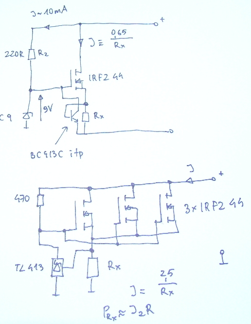

  • #15 4468764
    gwasiluk
    Posty: 18
    Takiego obciążenia nie warto robic z oporników, znacznie taniej i prosciej jest zrobić źródła pradowe np na IRFZ44 itp. każde może oddawać około 70W, przy wielkiej precyzji nastawiania pradu.
    Osobiście takie xródła uzywałem jako nagrzewnice do odmrażania szyb w samochodzie ( tu akurat chodziło o dostarczanie ciepła ) ale jako obciążenia sa znakomite, jesli chcesz dorysuje schemat pod koniec tygpdnia bo wyjeżdżam.
    Wracając do początku wątku :
    Zasilacze maja od początku aktywne zabezpieczeniaprądowe, tyle tylko że jak dołaczasz żarówke w czasie pracy to zanim się włókno nagrzeje jest duzy odar prądowy i sailacz może wyłaczac się traktując to jako zwarcie , ale jak bedzie startował od razu z dołączonymi żarówkami powinno być ok bo układ miękkiego startu zabezpieczy przed tym początkowym udarem i będzie OK.
    schemat górny : pojedyncze źródło proądowe , moc do ok 70 W ( ograniczone tylko tranzystorem MOSFET, dasz większego masz więcej mocy, prad polaryzujący bramke praktycznie pomijalny , umieśc tranzystor npn daleko termicznie od mosfeta ( sprzezenie termiczne pogorszy stabilnośc prądu)
    schemat 2:
    źródło większej mocy
    1. tranzystory mosfet umieszczone na OSOBNYCH I TAKICH SAMYCH radiatorach , wtedy dziala samostabilizacha termiczna i wyrównują sie prądy w tranzystorach, układ jest super stabilny przy uzyciu TL413 , cena bez radiatorów rzędy 10..15 zł.
    2. możeliwa rozbudowa przez dodawanie tranzystorów mosfet.
    W razie pytań jestem dopiero w piątek przyszełego tgopdnia.
    GW
