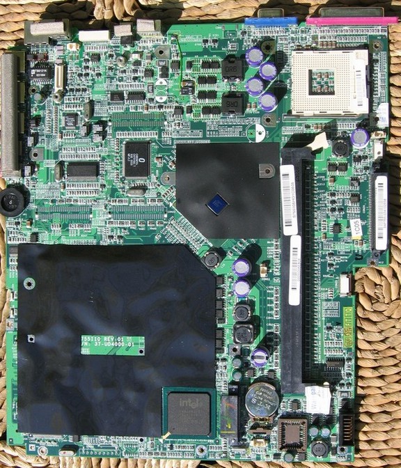

    Trzy lata temu kupiłem laptopa z tematu.
    Pewnego dnia coś błysnęło wewnątrz obudowy i ... na tym był koniec.
    Co się dzieje?
    Otóż, po włączeniu laptopa słychać pracę wentylatorów i CD-rom'a, ale wyświetlacz nie reaguje, jest ciemny.
    Pomyślałem więc, może padł inwerter.
    Podłączyłem laptopa do normalnego monitora, takiego, który pokazuje czy sygnał dochodzi czy też nie.
    Okazało się że w 1sek odstępach sygnał wysyłany jest do monitora, a później nie, znów wysyłany i znów nie, ale żaden obraz nie jest i tak generowany.
    Wykluczyłem więc inwerter.
    Kilka dni temu oddałem laptopa do serwisu, gdzie stwierdzili, że bios został wykasowany i nie mają możliwości go ponownie wgrać, ponieważ firma nie udostępnia biosa w wersji binarnej, a póki nie będzie biosa nie potrafią zdiagnozować usterki.
    Czy macie może jakieś pomysły?
    A może posiada ktoś w 100% sprawną płytę (patrz poniższe zdjęcie) lub biosa do niej?
    Byłbym niezmiernie wdzięczny za pomoc.

    Taki objaw wskazywał by na próbkowanie przetwornicy,kłopoty z zasilaniem.Albo uszkodzone samo zasilanie na płycie albo jest jakieś zwarcie.Poodłączaj kolejno co się da i sprawdzaj jak się zachowa.

    Nirvanowiec napisał:
    Bios nie jest powodem uszkodzenia a skutkiem
    Faktycznie nie widzę go na stronie producenta .Sprawdź czy nie masz go na płycie dołączonej do laptopa.
    Jeśli nie to skontaktował bym się z serwisem producenta i poprosił o przesłanie biosu
    Oczywiście wiem, że wykasowanie biosa jest skutkiem powstania przepięcia.
    Kontaktowałem sie również z producentem i to oni właśnie odpisali, że nie udostępniają biosa do tego laptopa, a naprawa w ich serwisie przewyższy jego wartość.

    Kto w ogóle i w jaki sposób stwierdził, że zawartość eepromu jest nieprawidłowa. Obstawiam, że spece z serwisu przy operacji na eepromie pomylili przyciski...
    Gdyby powstało takie przepięcie miałbyś dziurę w moście południowym i tonę popalonych elementów.
    Sprawdź wszystkie przetwornice jak radzili koledzy wyżej.
