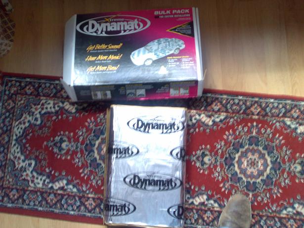

Wybór mat wygłuszających: Dynamat Extreme czy Stinger? Które lepsze?
20 Lip 2007 17:50 12330 25
  • #1 4099055
    #2 4099070
    tplewa
    Posty: 6727
    Pomógł: 222
    Ocena: 991
    Stinger troche lepiej pracuje w nizszych temperaturach, ma tez mniejsza wage i jest ciut tanszy. Odnosnie boczkow polecam paste Brax-a (jest na wodzie i nic nie smierdzi), jednak trzeba jej pare warstw napchac. Najlepiej po puszce na drzwi. Nie raz pojawia sie w dobrej cenie na Alledrogo...

    Ja używam obu produktów zamiennie w zależności który uda mi się taniej kupić i powiem Ci, że realnie to różnica jest nie mierzalna. Stinger ma lepszy klej myślę i wytrzymalsze na pęknięcia maty, bo dynamat jest stosunkowo delikatny i trzeba uważać dlatego polecany jest wałek gumowy do delikatnego dopasowywania materiału do powierzchni blachy i nożyk do nacinania bąbli powietrza (nic na siłę). Poważnie wybierz to co dostaniesz tańsze bo oba produkty są _ZNAKOMITE_ , auto będzie nie do poznania. Do odtłuszczania używam czegoś w spray stosowanego przez lakierników, czyści w sumie wszystko.

    Do tych mat nie używaj opalarki! Nie są potrzebne a uszkodzisz klej jedynie, za poszukaj jakiś wałek mały z wygodną rękojeścią. Tak przy okazji to wcale nie musisz kupować dynamat w wersji extreeme a tej tańszej i wedle mnie nic nie gorszej np takiej:
    Te droższe mają sens w dobrych autach gdzie warto walczyć o każdy db.
