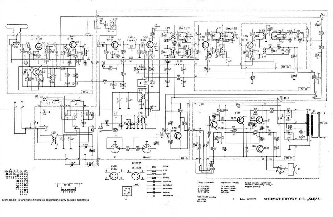

    Witam serdecznie.
    Ostatnio dostalem to radyjko od znajomego i ciesze sie że wogóle gra ale ma jedną dośc dużą wade - mianowicie nie reaguje na potencjometr głośności , po prostu gra maksymalnie nie zależnie od ustawienia potencjometru - Prosze o pomoc.

    1) uszkodzony potencjometr
    2) źle podłączony potencjometr
    3) potencjometr jest uszkodzony i ktoś zwarł go na krótko
    A schemat to posiadasz ?

    Ocena: 3
    Dzieki za zainteresowanie :)
    Potencjometr jest dobry, mial urwany jeden drucik i to ten ktory doprowadza sygnal na potencjometr i mimo to gral (wogole caly potencjometr do regulacji barwy dzwieku byl uszkodzony ale go wymienilem i nic)
    Schemat wrzucam od OR Ślęża (na oldradio pisze ze sa podobne)

    Oj czekaj cos zle ustawilem z transferem pliku....
    Schemat...
    • Radio Śnieżnik DMT-403 - brak reakcji na potencjometr głośności Diora Ślęża_resize.jpg (209.83 KB) Musisz być zalogowany, aby pobrać ten załącznik.
