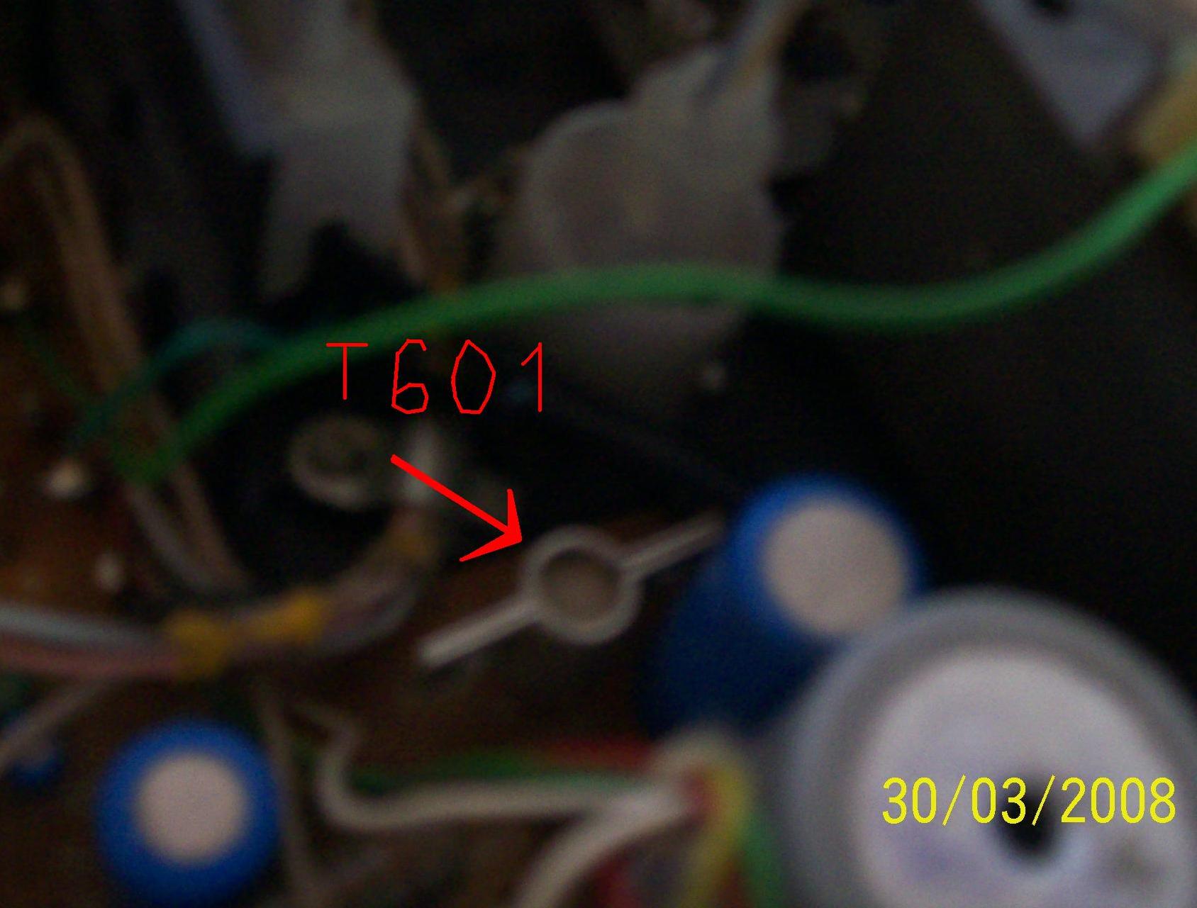

    Cześć mam problem niedawno znalazłem radio amator 3 jeszcze mego taty , problem jest w tym ż e po włożeniu wtyczki brak jakichkolwiek reakcji. Bezpieczniki ok kondensatory dobre rezystory tak samo diody też proszę o pomoc bo pierwszy raz naprawiam taki odbiornik nie znam zbytnio się na starszych użądżeniach proszę o jakieś rady co z nim zrobić czy ma jakiś sens naprawa tego sprzętu.

    Bezpiecznik sieciowy od spodu odbiornika też OK T500mA ?
    Teraz na zdjęciu zauważyłem, że brak jest bezp. 1,6A od zasilających wzmacniacze mocy.

    No rzeczywiście był to kabel wymieniłem na nowy ale teraz z transformatora słychać taki charakterystyczny dźwięk taki jak sprzężenie w głośnikach

    T601, tranzystor BC211 stabilizator napiecia zasilania układów radia z wyjatkiem końcówki mocy pobierajacej niestabilizowane napiecie sprzed tego tranzystora. Jeśli masz na C601 napięcie 12V jak wcześniej napisałeś to jest sprawny.

  • #21 4973648
    marian1981.02
    Spec od sprzętu Unitra
    Posty: 11268
    Pomógł: 989
    Ocena: 757
    Kolego na fotkach widzę brak dwóch bezpieczników 1,6A bez nich radio nie zagra, włożyłeś je w końcu? Pisałem już o tym wyżej!
